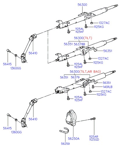

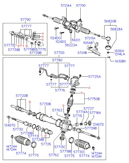

Mám Lantru J2 1,8 94kW a potřebuju rozebrat celé servořízení. Prosakuje mi olej u spojky napojení tyče volantu na řízení těsně u podlahy. Návod na demontáž celého řízeníj sem našel i s fotkama v anglickém servisním manuálu, ale vlastní rozebrání tam není. Dělal jste to někdo? Potřebuju vědět, jestli jde rozebrat ta koncová část řízení u podlahy a zda je tam nějaké gufero. Podle Microcatu z toho vůbec nejsem chytrej. Na HMA service jsem taky nic nenašel. Díky za odpovědi.

Gufero i O kroužky tam jsou.Nikdy jsem to nedělal,neteklo to.Snad někdo to montil.
