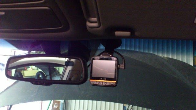

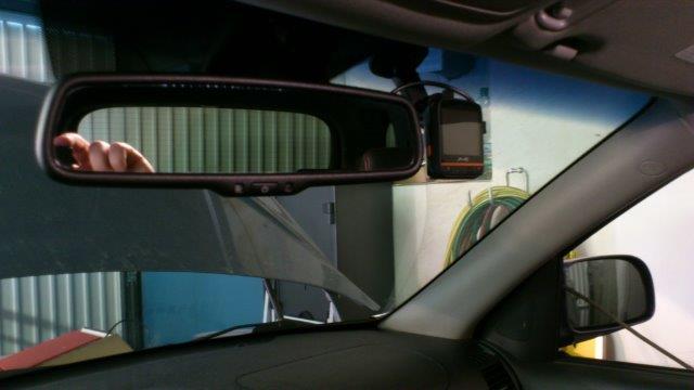

kluci, já ji tam mám, chtěl jsem abych ji nemusel při každým vystupování sundávat, 720p širokoúhlá, koupenou v Alze asi za 1500, automatický přemazávání nahrávky po 10ti minutách do zaplnění a pak znovu, samozapnutí po otočení klíčku, vypnutí cca po 30sec. po vyndání klíčku v zapalování.
S kamerou nic nedělám, nesundávám ji, pracuje to fajn a když si jízdy jednou za čas přehrávám na pc, tak kvalita super stačí

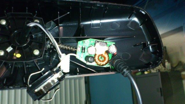

Nakonec jsem pořídil MiVue 358 od firmy Mio. 120° záběr, HD, REC s klíčkem, G senzor ...... tedy asi vše co jsem chtěl.
Zapojení: docela pakec. Tedy alespoň pro mně, někdo znalejší by to možná považoval za banalitu. Chtěl jsem totiž kameru napájet přes zrcátko s kompasem, abych netahal po autě další drát navíc. Zrcátko jsem nedokázal sundat a to i po sundání dvou krytů držáku. Čekal jsem, že tam bude něco na zajištění a pak že půjde vysunout, ale bohužel. Tedy jsem rozebral zrcátko přímo na místě. Vycvakat rámeček zrcátka docela problém, bál jsem se zabrat abych něco nezlomil, ale pomocí nožíku a šroubováku se podařilo (neexistuje na to nějaký speciální nástroj?). Kamera je standardně napájená přes zásuvku autozapalovače. V zástrčce je měnič na 5V a pokračuje to kabelem s koncovkou mini USB. Tedy jsem musel rozebrat i zástrčku, vypreparovat plošňák měniče, ten vložit do krytu zrcátka (je tam na něj akorát místo), provrtat kabel ven, vše pospájet a je hotovo. Výsledek na fotce.
Jednou věcí si ale nejsem jistý: na plošňák zrcátka vedou 3 vodiče 1x "+" bílý a 2x "-" černý a šedý. Nějak jsem nedokázal přijít na to proč jsou ty dráty 3. Čekal jsem, že jedna z těch nul se bude měnit třeba se zapnutím světel či nastartováním, ale neměnila. Nevíte někdo, k čemu tam ten třetí drát je? Zapojení jsem udělal na bílý a černý, kamera funguje, ale nějak nejsem přesvědčen, zda jsem neudělal nějakou blbost. na fotce plošňák měniče ještě s neodpájenými součástkami zástrčky - zkoušel jsem zda bude pasovat
a tady už výsledek
a tady už výsledek

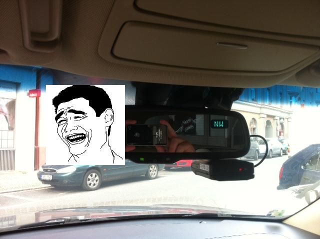

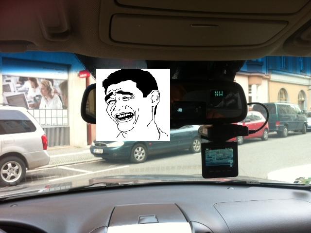

Ahoj, řešil jsem něco podobného, ale rovnou u nového auta (Santa Fe 2011, podzim). A protože už v té době byly černé skříňky relativně v nabídce různých firem, po dlouhém váhání a vybírání jsem se rozhodl pro DOD GS300 (http://www.dod-tech.ca/product/dod-gs30 ... black-box/). Jelikož jsem auto ještě neměl a stejně mi museli rozebrat vršek kvůli stropnímu DVD přehrávači, tak jsem si tam nechal rovnou vyvést miniUSB pro napájení. Kamera je opravdu mini a je 100% skrytá za zrcátkem (z pohledu řidiče), takže vůbec neruší. Nevýhodu je absence displeje, což jsem vyřešil tak, že jsem si do schránky na palubce nechal vyvést konektory CINCH, které jsou propojené na video vstup navigace Pioneer AVIC F30BT (která zároveň funguje jako zdroj videa pro stropní displej Alpine a bezdrátová sluchátka). Takže když se chci podívat na nějaký záznam a nechci na to koukat v počítači, tak propojím kablík ze schránky do kamery a mini dálkovým ovladačem si můžu prohlédnout, zkontrolovat nebo nastavit, co je potřeba.
Z praxe: Kamera má ve dne docela pěkný záznam, ale v noci je to, jako u drtivé většiny těchto zařízení, celkem k ničemu. Nahrává buď HD v úhlu 120°, nebo Full HD tuším že 90°. Osobně používám ten režim 120°. Rychlost záznamu je 30fps. Kamera se zapne společně s nastartováním, vypne se chvilku po vypnutí motoru (má v sobě baterii, která vystačí na ukončení záznamu). Z vlastní zkušenosti doporučuji rychlejší Micro SDHC kartu, jinak se mi stávalo, že se záznam někdy neukončil. A s touhle kamerou se vyhněte kartám SanDisk. Tohle zařízení si s nimi nějak nerozumí, dvě karty po velmi krátké době v kameře úplně "odešly" (reklamaci prodejce uznala bez řečí a kartu vždy ihned vyměnil na počkání za novou). Zda byl problém v kameře nebo v kartách nevím, ale např. A-Data, Kingstop nebo Kingmax jedou v pořádku.
Kameru jsem zatím nepotřeboval pro účely dokazování žádné nehody. Nicméně pár skorobouraček se natočit podařilo. Asi nejpovedenější video bylo, když si nějaký strejda loni v zimě na namrzlé silnici myslel, že na vedlejší zabrzdí na fleku... no naštěstí jsem ho odhadl dobře a včas začal brzdit alespoň já, takže zůstal stát asi 10cm před předkem mého auta a napříč celou silnicí (klasické Téčko, takže měl štěstí, že nesjel do pangejtu). Auto bylo staré necelých šest měsíců, to by zamrzelo
. Pak byl ještě hezký záběr, když těsně nad silnicí přistávalo letadlo a vypadalo to, jako by chtělo sednout na nás. Nicméně s tím "rybím okem" to tak nevyznělo jako ve skutečnosti, když směrem k vám klesá nějakých 30 nebo 40 tun
