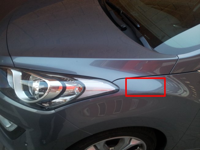

Zdravim. Poviem to rovno - o autach toho vela neviem (preto som tu). Mam nove i30 1.6 GDI. Po par jazdach som si vsimol, ze po jazde mam pomerne dost teplu ani nie, ze prednu kapotu, ale plechy rovno nad prednymi kolesami. Kedze netusim ci je to v poriadku, rad by som sa spytal, ci to moze byt problem. Nieje to vyslovene zerave, ale urcite teplejsie ako kapota motora (ta je skoro studena). Respektive je to jedine teplejsie miesto. Kedze netusim z coho by sa to mohlo zahrievat, povedal som si, ze sa spytam. Kapotu som samozrejme otvoril, aby som videl ci tadial nieco nevedie, ale nebolo tam vobec nic. Skusil som chytit aj gumy, ze ci nemam zerave cele kolesa, ale tie boli tak normal mierne zahriate. Hadam menej nez tie plechy. Na brzdy si nemyslim, ze by som bol extremne agresivny, ale zasa jazdim len v meste takze asi dostavaju svoje tiez zabrat. Ked dojazdim, pocujem ako disky chladnutim pukocu. To som na predchadzajucom aute nepozoroval.
Neviete niekto prosim co by to mohlo byt? Neviem ci to moze mat suvis, ale v aute je vyssia vybava s dalsimi doplnkami navyse. Elektronicka rucna napriklad.

já bych to tipoval na ty kotouče, nic jiného by podle mě nemohlo v tomhle místě plech zahřát

Vdaka. Skusim po ceste z prace domov este osahat disk. Asi som to mohol urobit rovno a nie tam obchytkavat pneumatiky, ze..? No, uvidim. Neviem ci by sa brzdic neodrazil aj na spotrebe. Zatial mam peknych 6.8 v meste (+bratislavsky obchvat). Co je pri prvych 300km asi celkom pekne.
V kazdom pripade ten plech je teply (nie horuci) len zhora a len na malom kusku cca 15cm. V zasade tak ako je vyznacene na obrazku.
EDIT: Neviem ci som spominal, ze to je teple na obidvoch stranach...

Pri pohlade pod kapotu toho auta mám pocit, že to teplo tam ide od motora, nie od kolies. Hlavne, keď hovoríš, že to miesto je teplejšie a kolesa iba slabo teplé.
Našiel som foto GDI a je tam priestor na prúdenie tepla od motora... Čo iné by sa hrialo na novom aute? A ešte na oboch stranách?
Počkaj kým napíše niekto s novou i30. Podla mňa to tak majú aj ostatný, len si to nevšimli. Teda, držím ti palce aby to mali tak aj ostatný. :wink:

Tak som sa presiel domov. Cca 10km. Aj za taku kratku dobu uz boli tie plechy mierne teple. Pneumatiky sa sice tiez stihli zahriat, ale disky (17'' hlinik) uplne studene. Samozrejme na kotuc som nesahal (nepotrebujem pluzgier na prste) a pocitam ze studeny nebol. Ale z toho co ste ma nasmerovali si tiez myslim, ze od kotucov to nebude. V priestore kolesa proste take teplo nieje.
Pockam teda na ostatnych, snad sa niekto ozve. Motor sa za tych 10km samozrejme zahreje tiez (pri tychto teplotach aj za 2km). Ale kapota motora je na rozdiel od toho plechu vedla (vola sa to blatnik aj tam hore?) studena.

Ahoj, presne tohohle zahrivani jsem si vsimnul chvilu potom co su to auto koupil. Ne teda, ze bych to auto nejak "osahaval" :mrgreen: , ale protoze obcas trochu zasmrdelo a tak jsem "ocuchaval" odkud to jde :mrgreen:
Je to teplo od motoru, nevim jestli to maj benzinaky jinak, ale u dehtaka mam ten motor tak utemovany, ze to teplo moc prostoru kudy utect ani nema. Zespodu dekl, top kryji gumove tesneni a ty rohy jsou tak cca jedina moznost kudy muze horky vzduch od motoru pryc.
Po trose zkoumani - mam vzdy zahrate horni casti prednich blatniku a zadni rohy od haupny, takze bych nestresoval. Hold je to specifikum tohohle auta :lol:

Přesně .... někde tam bude kapsa, kudy náporem vzduchu odchází teplo od motoru a zahřívá vršek blatníku ... od brzd to být nemůže [-X to by byly horký disky kol, ale určitě ne blatník, který je o půl metru výš .....
