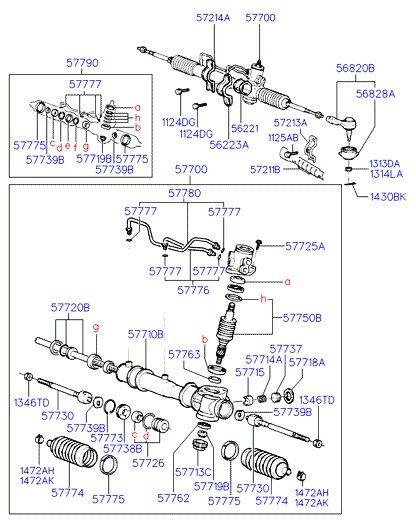

myslím, že je tam nejaká pojistka
řízení lantra J2.jpg (65.68 KiB) Zobrazeno 4109 x

Zd3ny píše:právě že z toho táhla... :(
Není tam,žadna pojistka,jen matka,ktera je na axialnim tahle dotažena k čepu,ale tu axialni tyč chce ohřat pod autogenem nebo hořakem na plyn normalni stav se stava ,protože s tim nebylo asi hodně dlouho hnuto :lol: :lol: ,kdyby se s tim jezdilo občas na zbihavost bys to povolil s přehledem :wink:
