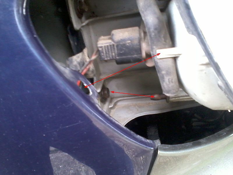

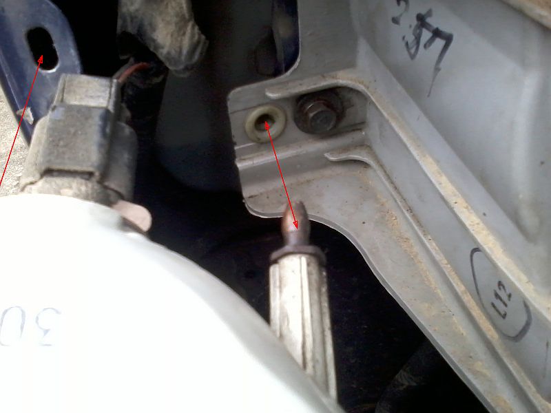

no trosku som to zamlzil,v skutocnosti su tam dve zapadky,jedna na blatniku a druha valcovita na telese svetla.Takze staci to len povytiahnut dopredu(pomoct zozadu sroubovakom...)

vlastne to ani nieje packa,je to kus plastu zo smerovky a tym sroubom ju prichytis ku svetlu,ked odsroubujes,treba ju jemne nadvihnut,aby sa dala smerovka vysunut smerom von.Keby to fakt neslo,tak je zarasteny ten cuplik,co sa zasuva do toho plastoveho lozka,dalsia moznost je cez plastovy vnutorny podbeh(treba ho odsrobovat) skusit vytlacit ten cuplik zo strany vnutra blatnika.Rozumieme sa trochu?

jo,skus to,staci,aby sa ti tam zmestila ruka a prstom zatlacit na ten cuplik a vytlacit smerovku von.Poreferuj potom. :wink:
