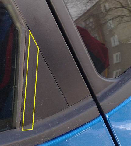

Na fotce je vyznačeno co přesně myslím
Prasklý plast
Prasklý plast
Zdravím
chtěl bych se vás zeptat, zda někomu prasknul malý plastový trojúhelníček na zadních dveřích, protože mě se tato nepříjemnost stala a v servisu mi to nechtějí uznat na reklamaci

Re: Prasklý plast
To právě nevím, v servisu mi řekli, že to vypadá jako by to někdo chtěl vydloubnout a prasklo to, ale zase tam nejsou žádné stopy od toho jak by to někdo páčil
Re: Prasklý plast
Ked tam niesu stopy od pačenia tak to muselo byt sposebene tlakom ale to by musel byt niekto herkules alebo ta tam musel trafit pri jazde obrovsky chrust len dufaj že sa niekto ho nesnažil ukradnut ale cez zadne dvere to som ešte nevydel

Re: Prasklý plast
Nebo to mohlo být od mrazu či sluníčka, zítra tam jedu znova tak uvidím jestli se mi povede je ukecat
Re: Prasklý plast
Tak ale to by musel byt velky vykyv teplot nato aby praskaly plasti a pri silnom mraze by sa to mohlo stat ale musel by byt tam aj nejky tlak alebo pochyt aby to prasklo tak držim palce ked nie skus iny servis

Re: Prasklý plast
Mne plastový trojuholník rovnako na vodičovej strane praskol ešte vo februári 2012, samozrejme mi to na reklamáciu neuznali a nový stojí smiešnych 21 Eur (na pravú stranu je dokonca o 1 Euro lacnejší, tomu vravím kórejská logika). Vysral som sa na to, nebudem platiť za kus plastového hnoja také peniaze, plast som zalepil a oblepil karbónovou fóliou. Aj mne sa v servise snažili tlačiť do hlavy kaleráby s páčením skla, čo je ale totálna kravina - niekto sa mi určite pokúsil vykradnúť cez deň auto a celú akciu začal na najslabšom mieste celého auta - na plastovom trojuholníku na zadných dverách
Mimochodom, plast by sa ani pri eventuálnom páčení takto zlomiť v žiadnom prípade nedal, nakoľko je zvnútra uchytený myslím až 3 skrutkami.
Avšak na parkovisku som videl i30, ktorá mala plastový trojuholník zlomený presne na tom istom mieste a rovnako na ľavej strane !!!! Náhoda ? Silno pochybujem, zrejme zase nejaká výrobná vada, ktorú Hyundai zásadne nikdy nepotvrdí. Nájsť majiteľa auta nebude problém a zistím, či sa aj jemu pokúsili auto vykradnúť rovnakým spôsobom.

Re: Prasklý plast
Na I30tke 03/2011 kupena mi ten plast praskol po 1 - 2 mesiacoch od kupy... Najprv na lavej strane, potom na pravej strane.... Oba vymenene na zaruku...
Ked som to zbadal, tak ma skoro roztrhlo... Ale v servise sa k tomu normalne postavili a vymenili prasknuty za novy....
Po par tyzdnoch praskol aj ten druhy, tak tiez som dostal novy....

Re: Prasklý plast
robotron> v tvojom pripade vidim, ze mas folie... Kludne mohol prasknut ked ti lepili folie a bol moc dotiahnuty...

Re: Prasklý plast
Práveže fólie nemám, na tej fotke to tak možno vyzerá, to sa ale iba odráža moja vetrovka
Plast mi praskol v priebehu dňa, lebo som si to všimol hneď. Skúsim napísať slovenskému zastúpeniu Hyundai, či sa to dá považovať za záručnú vadu.

Re: Prasklý plast
Houby, nech si dát písemné potvrzení, že to neodstraní a zažaluj ten servis nebo Hyundai, pokud by se to posunulo až tam o povinnost odstranit závadu v záruce. Pak je to místo 500,- bude stát 15 tisíc včetně ceny znaleckého posudku, který si k tomu budeš muset opatřit a příště si rozmyslí něco odmítat. Kdysi jsem takhle řešil lakovou závadu na jiné automobilové značce, kterou taky nechtěli uznat a k soudu nakonec ani nedošlo. Opravili všechno a zaplatili i ten posudek.
Re: Prasklý plast
u mne to taky prasklo a to po rocnim pouzivani.a je to zpusobeny tim ze kdyz se zavira okno.okno jak jede na horu tak na konci da slusnou ranu jak jerychle.to okno kdyz se dovře tak se drobet vyhne do strany.a ty plasty ten tlak po chvilce pouzivani nevydrzi a prasknou.jsou strasne poddimenzovane.ja je sundal a slepil dvou slozkovim lepidlem.pak jsem to prebrousil a prestrikal matnou cernou barvou.a ted nikdo nic nepozna.
