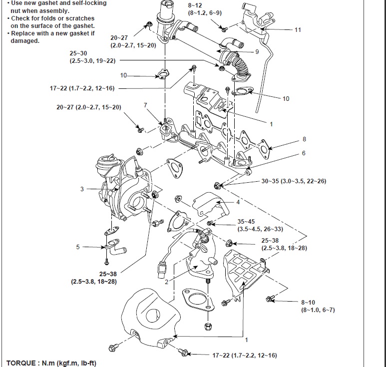

mohol by si prosím naznačiť tu na obrázku kde si umiestnil tu záslepku EGR a kde si ju zohnal ?

Dal jsem záslepku místo podložky 10. Obkreslil jsem si jí na 1 mm nerez plech, vystříhnul jsem jí a obrousil do tvaru té původní, vrtnul dírky a hotovo! :D
