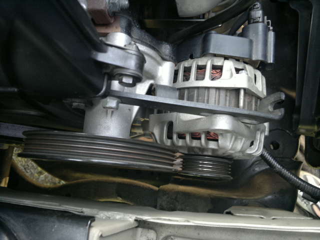

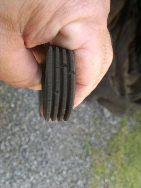

Čau kluci , tak jsem se pustil do výměny řemenů. Ještě jsem je neměnil a tak jsem to provedl hezky pomalu a důkladně. Nejdříve důvod výměny , popraskaný řemen co pohání kompresor klimatizace. Tak jsem se rozhodl vyměnit oba dva. Řemen co pohání - klika , vodní pumpa , alternátor je vcelku jednoduchý. Povolí se šponovací napínák ( já ho poté i vyndal , vyčistil a promazal ) , pak se za pomoci větší síly nadzvedne alternátor a sundá řemen. Druhý co pohání - klika , kompresor přes napínací kladku byl pro mě oříšek , jelikož jsem nevěděl jak povolit napínací kladku. Pak jsem usoudil , že to půjde nejlépe zaspodu vozidla. Tak jsem najel na provizorní nájezdy a nejdříve sundal spodní plastový kryt motoru co drží na 5 šroubech na klíč č. 12 , poté jsem sundal ještě plastový kryt z pravého boku co kryje řemenici klikovky , ta drží na 2 šroubech na klíč č. 10. Pokud budete mít řemeny nové které jsou na dodaném foto tak je nejlepší řemen kompresoru přeříznout odlamovacím nožem. Poté mi pořád nešel povolit šponovací šroub na klíč č. 12 který je na napínací kladce. Šel povolit tak dvě otáčky a byl konec. Jenže já chtěl celou napínací kladku vyndat a vyčistit a bez povolení napínacího šroubu ji dolů nedostanete neboť se nedá povolit druhý šroub kterým drží kladka na bloku motoru , klíč na povolení kladky je č. 10. Po dlouhém přemýšlení mi napadlo povolit matici na klíč č. 14 který je na čele kladky a pak už ten šponovací šroub šel povolit rukou , poté jsem povolil dva šrouby co drží kladku a vyndal jí ven. Vyčistil , promazal a připravil na nandání zpátky , jinak v případě , že kladka hází , což může být jediná možná závada , je velice jednoduché vyměnit ložisko které je běžně možné zakoupit v prodejně s ložisky. Nová napínací kladka vyjde myslím na cca 600 až 800 Kč a při výměně vadného ložiska , což může být jediná možná závada na kladce , vás to vyjde na cca max. 100 Kč pokud si to uděláte sami. Jinak montáž obou řemenů zpátky už je procházka růžovým sadem ....... Přidávám pár fotek z výměny.

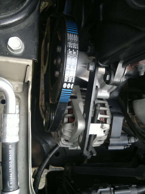

řemenice vodní pumpy a alternátoru po sundání starého řemenu a napínáku

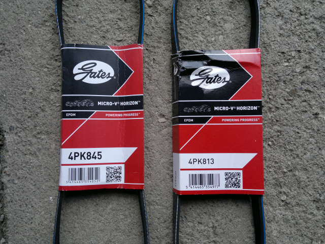

nové řemeny s označením typu

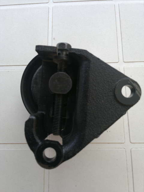

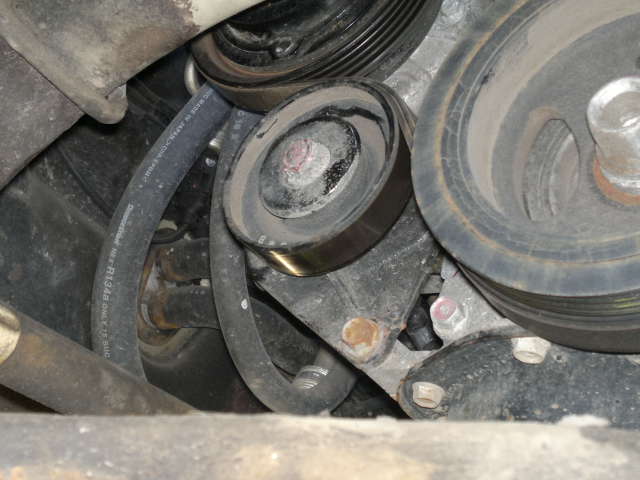

popis + fotky výměny řemenu na kompresor klimatizace
pohled na napínací kladku zčela kde je dobře vidět matice kterou nutno lehce povolit a pak jde teprve povolit napínací šroub na zadní straně kladky
sundaná napínací kladka kde je dobře vidět šponovací šroub na klíč č. 12
starý řemen na kompresor klimatizace kde je vidět dobře napínací kladka

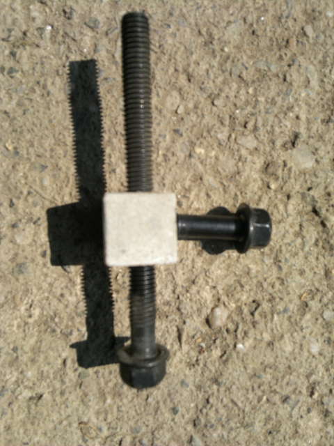

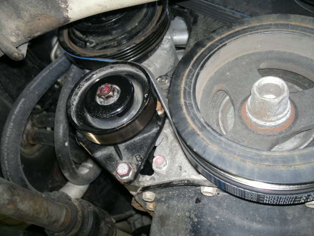

další postup a fotky výměny drážkovaných řemenů agregátů
napínací šroub na řemenici vodní pumpy a alternátoru po vyčištění a promazání
nový řemen co pohání vodní pumpu a alternátor a je vidět i napínací šroub

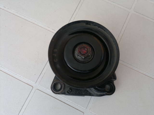

Nandaný nový řemen a vyčištěná a důkladně prohlédnutá napínací kladka
