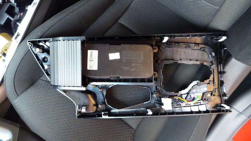

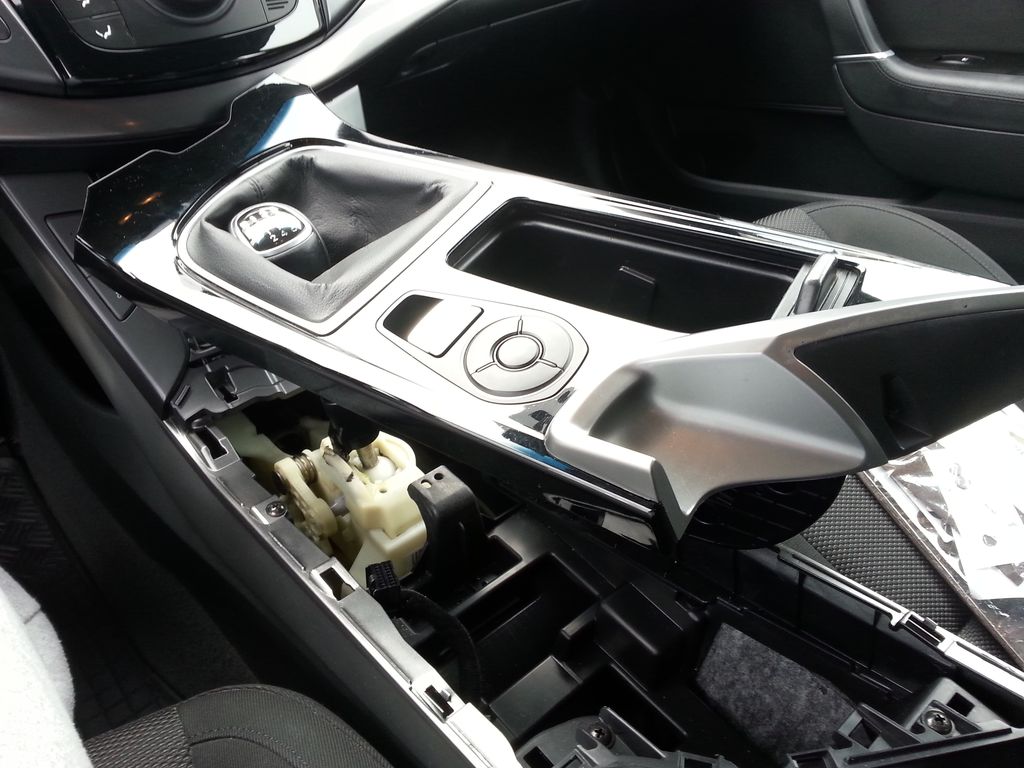

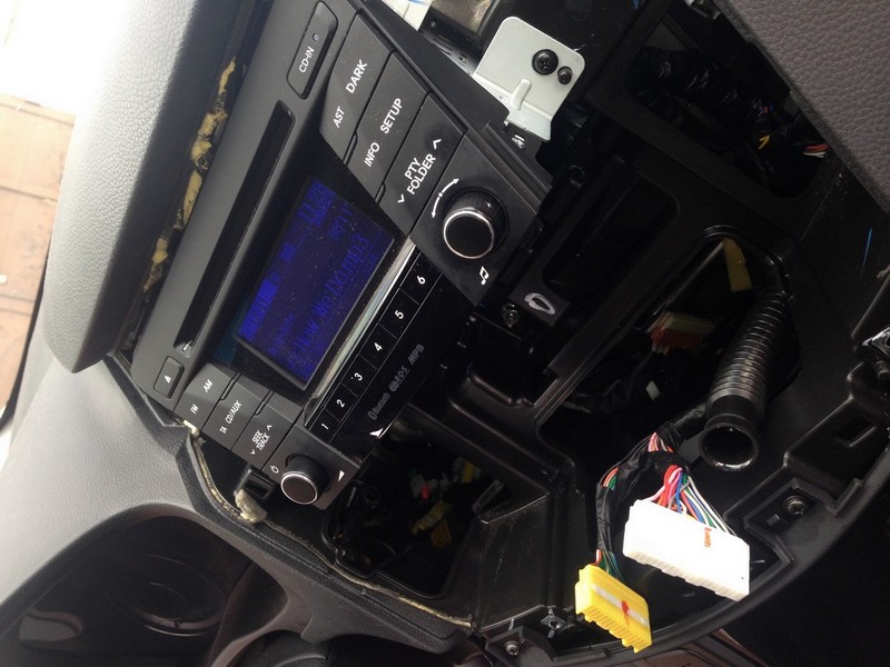

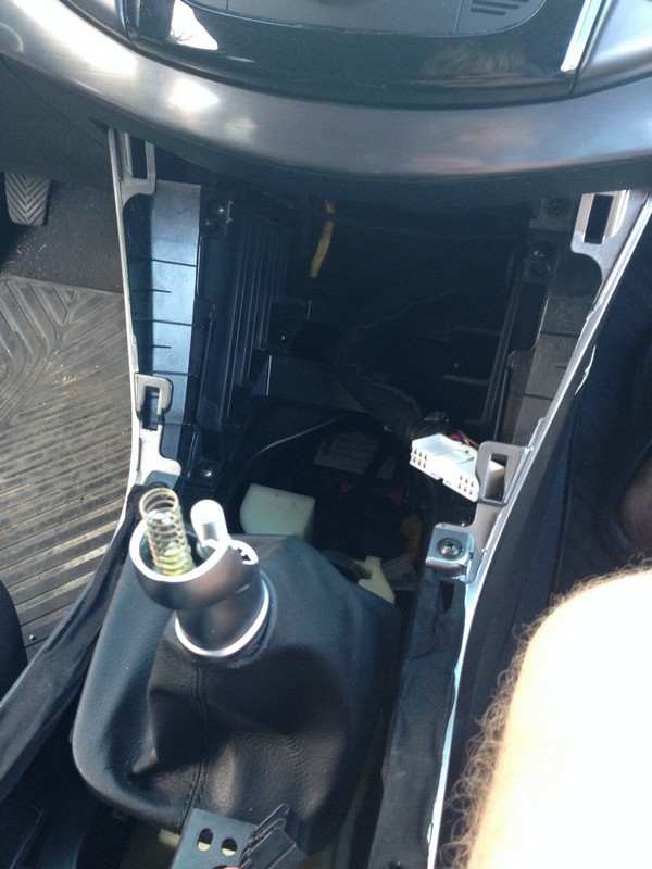

Tak sa mi podarilo dostať k rozobranému stredovému panelu. Rozobral som všetky plastové časti a natrel som ich tenkou vrstvou čierneho RTV silikónu, tak ako odporúčajú anglický kamoši. Myslím, že to bude plniť svoju funkciu. Nezaznamenal som žiadne vrznutie.
Pridávam zopár sľúbených fotkiek.

Re: vŕzganie stredového panelu
Ty jsi velkej borec
poradis, kam sahnout, kde tahnout, kde trhnout, kde sroubovat, kde tlacit?
- robertbulko
- Příspěvky: 1039
- Registrován: 10 črc 2013, 15:05
- Bydliště: Trenčín
Treba začat od toho odkladacieho miesta s roletkou ťahom hore a pokračovať smerom k lakťovej opierke. Najskôr otvoriť zadnú časť pri opierke a potom prednú časť pri rýchlostnej páke. Nakoniec treba trošku trhnúť smerom dozadu. Pozor na káble. Pri otváraní netreba nič šróbovať. Keď sa ti podarí odmontovať ten piano plast a odpojiť káble ďalej odšróbuj časť s el. brzdou, šuflík s roletkou a strieborný koniec, skrátka rozober to celé. Potom treba všetky spoje natrieť silikónom, samozrejme tak, aby to po zložení nebolo vidieť. Silikón by mal byť pri opätovnom zložení suchý.Hardcam píše:Ty jsi velkej borec![]()
Nezodpovedám za prípadné poškodenie vášho zariadenia. Akýkoľvek zásah robíte na vlastnú zodpovednosť!

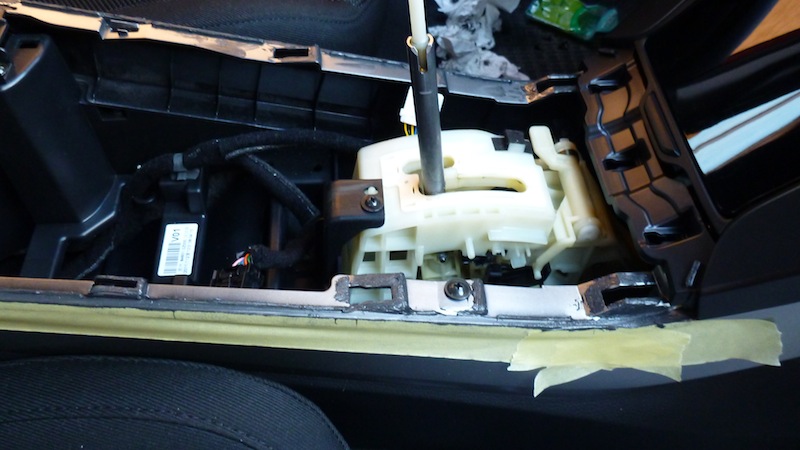

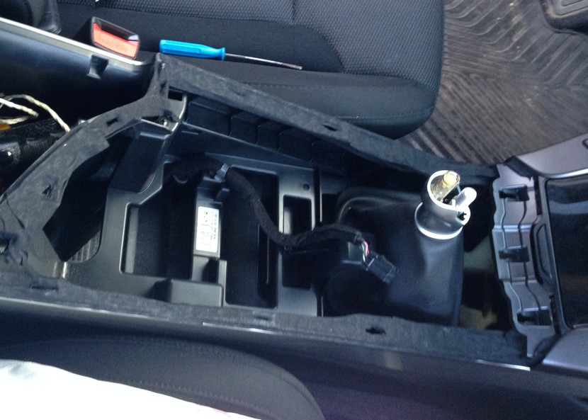

UPDATE:
Cez víkend som sa pustil do toho nestastneho stredového tunelu
Pri rozoberaní som sa držal návodu od "robertbulka"
Samotne tahanie/demontaz toho plastu vyzeralo dost drasticky hlavne v momente povolenia
Tahat som začal presne tam kde konci roletka a vyskočilo mi to až k opierke... Nevedel som zloziť radiacu paku tak som to mal o nieco ťažšie ale dalo sa to...

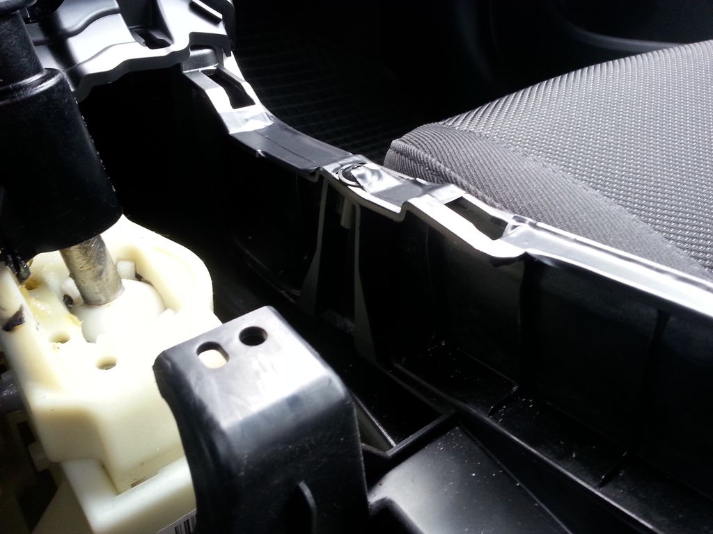

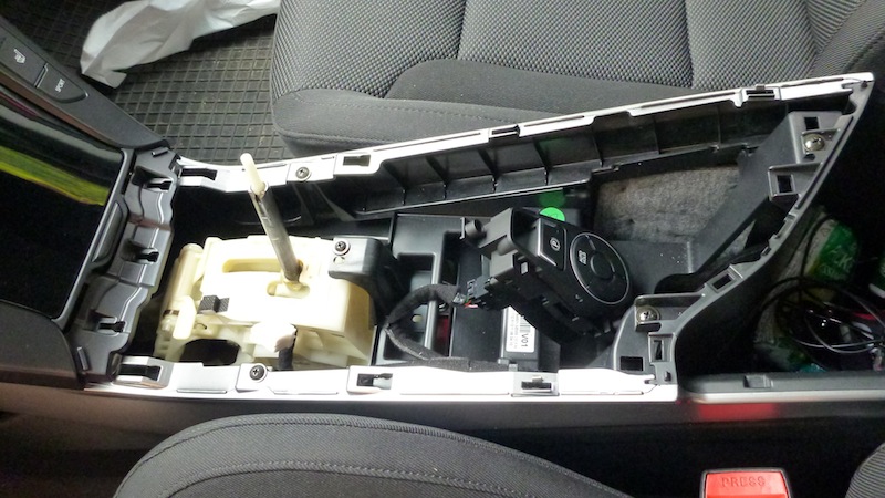

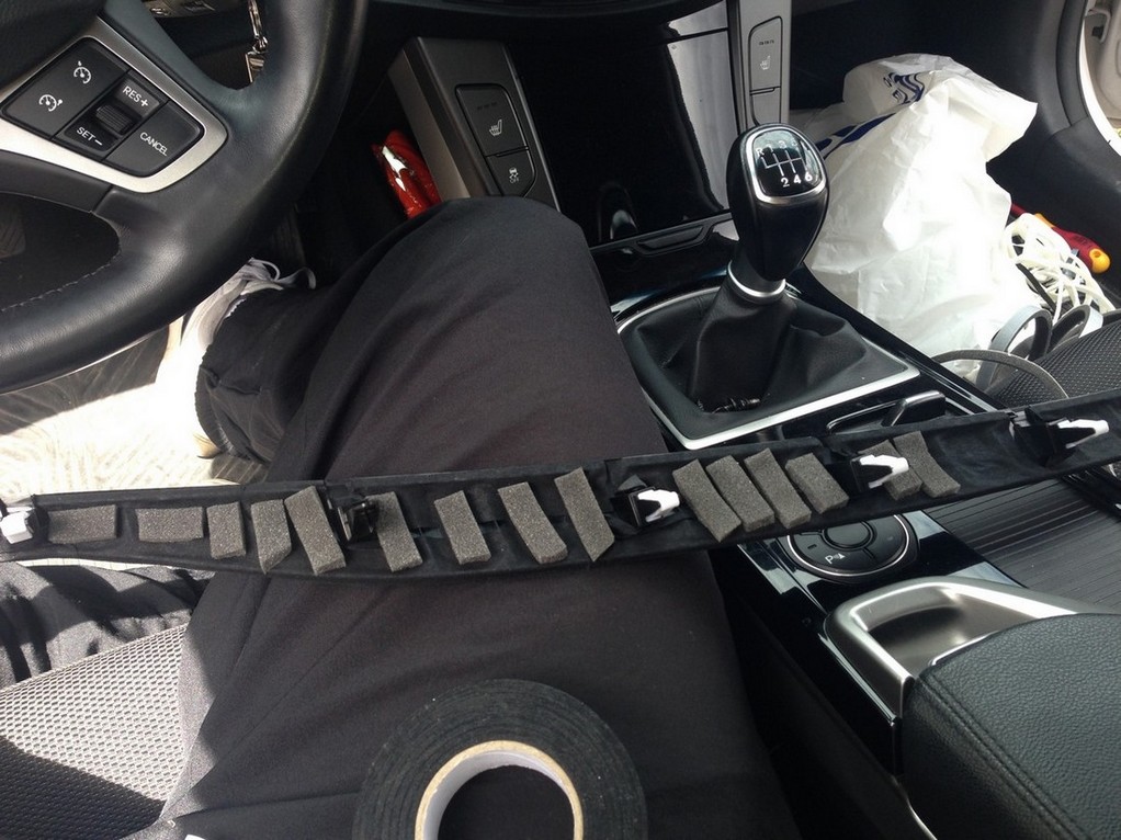

Na rozdiel od "robertbulka" som to nenatrel silikónom ale všetky dotykové plochy podlepil páskou. Vo finále to ma celkom dobrý ucinok. Vŕzganie výrazne prestalo...
dole nizsie fotky...

Super! Ja som to rozobral komplet celé, aj ten strieborný lém pri lakťovej opierke, aj skrinku s roletkou - no všetko. Ak pride k tomu, že sa bude moja palubovka rozoberať v máji, tak zbytky silikónu čo mi tam zostali po rozoberaní palubovky úplne očistím a tiež tam skúsim dať pásku, tak ako ty.

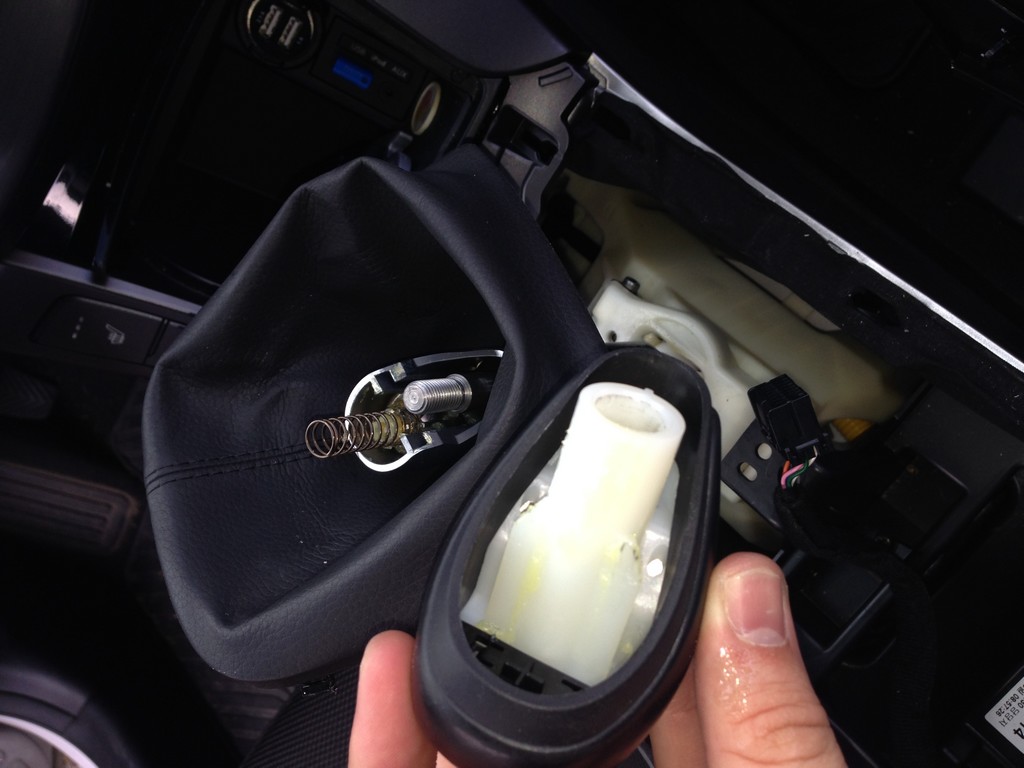

P.S.: Guľa s koženným poťahom na rýchlostnej páke a vlastne celý ten spodný plast sa vyťahujú ťažšie. Najskôr treba vylúpňuť ten spodný plast (to je v pohode) a potom ťahom hore vytrhnúť guľu. Keď som to vytrhával, musel som hodne zabrať a keď to povolilo, tým silným ťahom nahor som si treskol zovretými päsťami v ktorých som držal guľu do spodnej pery a prerezal som si ju zvnútra o horné zuby, krvy bolo dosť. Takú šupu som nikdy pred tým nechytil.
