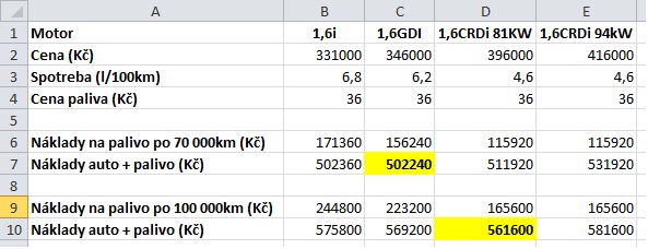

MNIOS musí napísať (ako tu správne niekto povedal), kolko km denne robí, kde a ako sa pohybuje. Ja si myslím, že aj na 20 000km/rok je nafta zbytočná.
Pozrel som cenník, tech. data, šupol to do excelu a vypadli zaujímavé čísla...
Počítam s cenou v cenníku, k spotrebe som pridal všetkým + 0,5l/100km.
Choď do benzínu!
Choď do benzínu!
- nákup i30.jpg (61.31 KiB) Zobrazeno 7547 x
