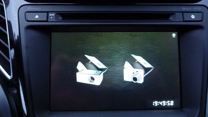

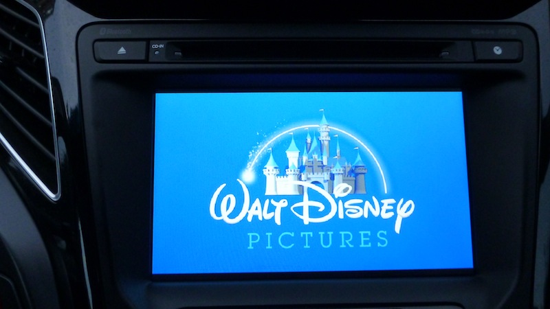

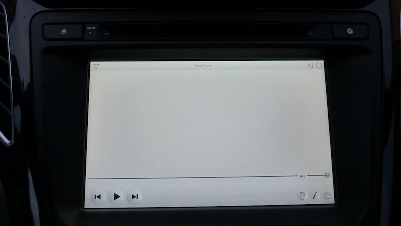

Čaute, tak ako som sľúbil, pridávam prvé postrehy po nainštalovaní WOLFNCU.
Inštalácia je celkom jednoduchá a zaberie podstatne menej času ako aktualizácia máp. Netreba ani nechávať naštartované auto.
Skin, ktorý bol original v balíku sa mi nepáčil a preto som si urobil nový, jednoduchý, len na prezeranie videa a obrázkov.
Pridávam aj fotky. Ak bude mať niekto záujem, upravený skin a návod sprístupním dočasne na mojom Dropboxe.

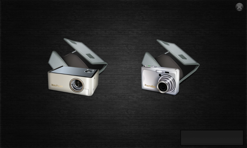

Pozadie z môjho skinu. Ak sa vám páči stači len vybrať skin i40.

robertbulko píše:Pozadie z môjho skinu. Ak sa vám páči stači len vybrať skin i40.
To vyzera dobre, este tam pridaj nejake fancy logo H i40 na zaciatku, pekny tachometer pre cestujucich(ta funkcia sa mi celkom paci)
a mozno to bude hit ;)

Čau, tie fancy hovadiny som nechel. Mám rád easy veci, preto som si urobil vlastný skin. Funguje to super, nemyslím že by to malo vplyv na funkcie NAVI a filmy to ťahá z USB na ktorom musíš mať súbor dummy.mp3 Pozri návod :D/

dobrá práce =D> , potvrzuji, že to funguje, včera večer jsem to na své ix20 provedl podle návodu, chce to si vzít např. obyčejnou tužku na klikání po displeji, no a dnes ráno cestou do práce už jsem si prohlížel film v avi z USB disku.

Upravil som inštalačný balíček a návod na inštaláciu. Teraz je tam všetko a netreba sťahovač nič iné. Ponechal som len môj skin a vymenil som media player za stabilnejšiu verziu. Malo by to frčať na 100%
Pre skeptikov. Windows CE ktorý je v NAVI je tzv "EMBEDDED" vloženy/vstavaný. Nedá sa pokaziť. Nehrozí poškodenie NAVI. :-k
