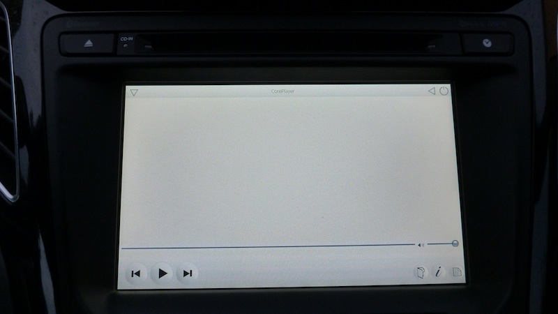

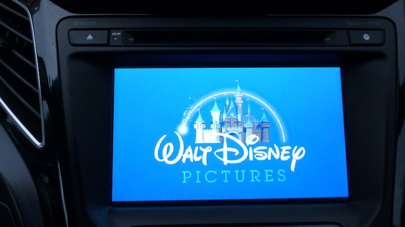

Pridávam sľúbené video: http://www.youtube.com/watch?v=wHR0okC6 ... load_owner Vo videu je použitá novšia veria prehrávača ako je vidieť na fotke.
Video prehrávač pre NAVI nie je VOLFNCU, len je postavený na tejto platforme. Po 2. stlačení ozubeného kolieska (tlačítko nastavení) sa spustí priamo video prehrávač. Pozrite priložené video. Túto edíciu som nezverejnil a posielam ju na vyžiadanie.

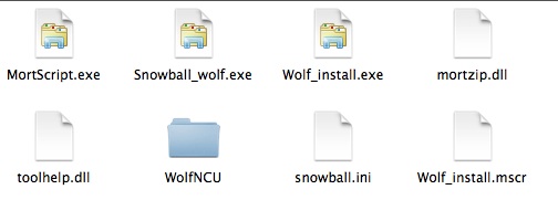

Postupoval jsem podle instrukci v návodu woldNCU až do bodu 5 kdy jsem nevěděl, zda-li mám tu složku WolfNCU nakopírovat do "storage card 4" jak je nebo jen její obsah. stejně tak se složkou iFiles. V obou případech jsem nakopíroval jejich obsah, nikoliv celé složky přímo do "storage card 4"

Čau, podľa návodu máš do "storage card 4" nakopírovať celý adresár WolfNCU a iba osah adresára "!files" nie celý adresár. Celé by to malo začať fungovať po reštarte NAVI. Takže keď to nefunguje hneď po inštalácií, nie je to chyba. Bolo treba buď vytiahnuť na chvíľku poistku NAVI, alebo vypnuť rádio a zatvoriť auto na cca 10 minút.
P.S.: malo by to vyzerať v "storage card 4"ako na obrázku, samozrejme + adresár s mapami, ktorý tam už pôvodne bol.
