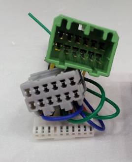

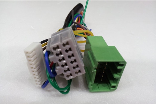

robertbulko
Příspěvky: 1039
Registrován: 10 črc 2013, 15:05
Bydliště: Trenčín
Re: sklápanie spätných zrkadiel dialkovým
Příspěvek od robertbulko »
konektor zrkadiel
Screen shot 2013-08-28 at 7.46.19.jpg (32.26 KiB) Zobrazeno 6651 x
Screen shot 2013-08-28 at 7.46.07.jpg (54.83 KiB) Zobrazeno 6651 x
