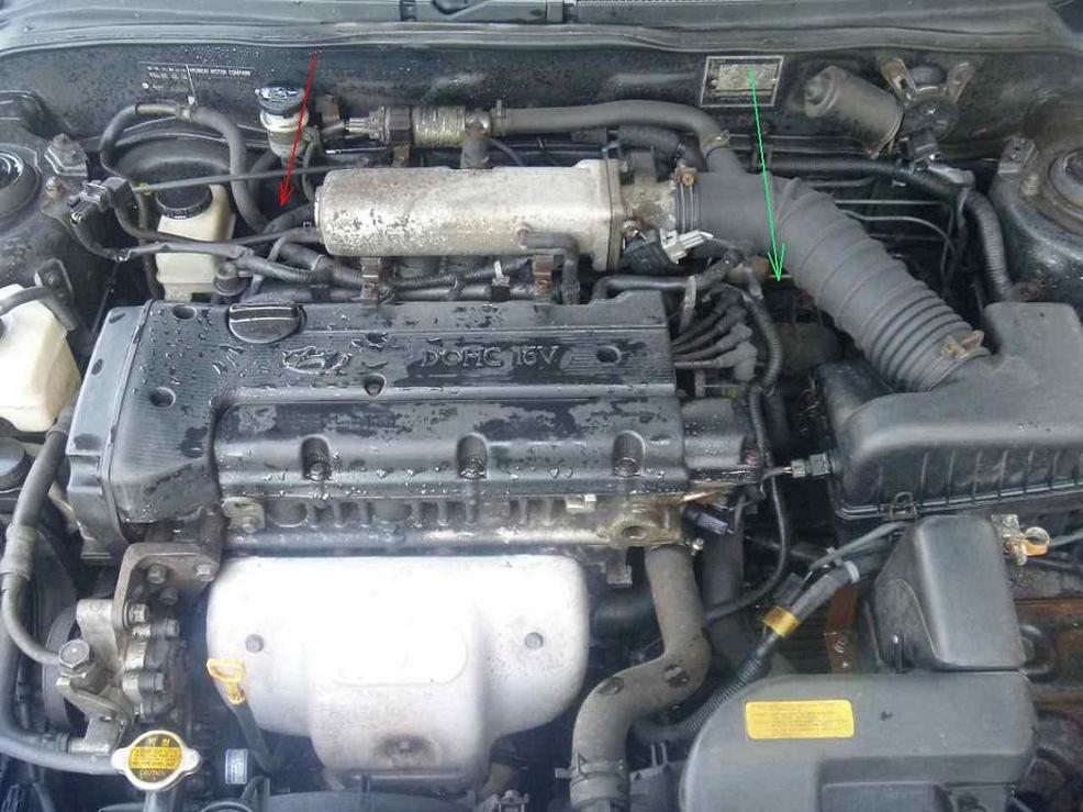

vím, že budu vypadat jako totální blbec, ale můžu Vás poprosit o označení na tomto obrázku?
Předem moc díky, hlavně za trpělivost...

Ta fotka je z Lantry s pravostranným řízením, ale neva: U pravostranného by to bylo někde podle červené šipky, u levostranného šipka zelená. Prostě je to odběr podtlaku z prostoru sání motoru - posilovač. Škvíra za motorem, přístup jak blbec
