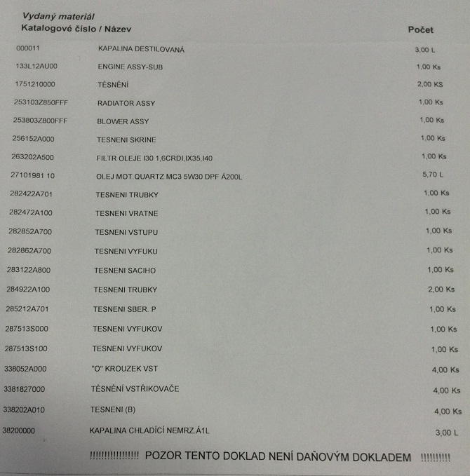

kamilr
Příspěvky: 43
Registrován: 09 dub 2012, 13:58
Re: Přehřívání motoru
Příspěvek od kamilr »
Tak auto mam zpatky, uvedu tady pouzitych dilu, nejaky znalec mi poradi co se tam delo?
FISHkaa
Příspěvky: 3364
Příspěvek od FISHkaa »
podle mě měnili blok motoru, nebo byl minimálně celý venku :mrgreen:
edit: a co ti řekli že dělali?
Total Quartz MC3 - prekvapive, ze ne Shell...
