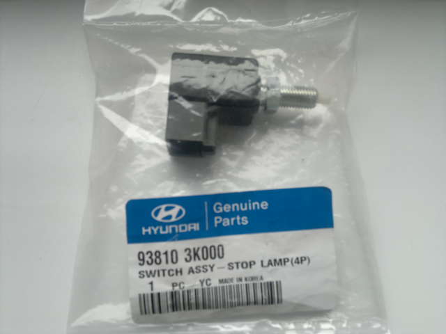

- 2013-11-02-341.jpg (19.78 KiB) Zobrazeno 12141 x
- Originální balení s číselným označením dílu

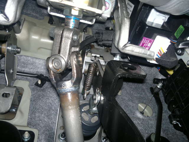

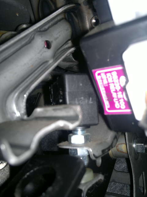

Tak ještě fotky jak je spínač umístěn nad pedálem , opravdu špatný přístup.......
- 2013-11-02-346.jpg (54.04 KiB) Zobrazeno 12138 x
- 2013-11-02-345.jpg (36.14 KiB) Zobrazeno 12138 x

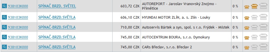

Vsak jo, ja se nedivim, ze ho nesehnali, teprve se dostava do vyroby a i tak bude vychazet kolem petikila, co jsem koukal na ceny.
Co se ceny v H tyce, obecne ji povazuju za dost dobrou - petikilo za elektrosoucastku bych u H nikdy necekal, nicmene jsou dealertsvi, ktera spinac prodavaji i za 199 bez DPH a tvrdi, ze to je cena bez slevy, nekteri zase jeste draz nez jsi koupil.
V Korei se pak da poridit za 7 dolaru + 6 postovny (nesledovany, sledovany stoji 19, coz uz se nevyplati).
Mrkni na to - jinak ti nejlevnejsi dealeri jsou KIA, takze KIA si ten spinac asi ceni na min penez - a je to ten samy, pouziva se v Picantu, Riu atp.

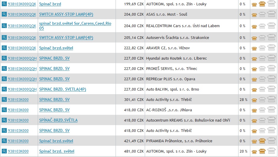

Re: Výměna spínače brzdových světel
A kdybys ho jel koupim treba Bourovi do Dymokur, tak za nej das 900
aneb kazda ves jiny pes
- spinac2.jpg (65.86 KiB) Zobrazeno 12117 x
