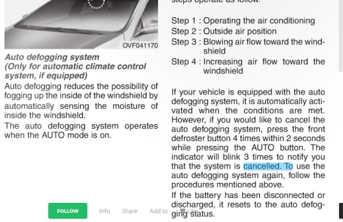

Zkoušel jste někdo vypnout automatické odmlžování předního okna? Potup dělám podle manuálu, ale stále se nedaří. Má se zmáčknou 4x tlačítko předního odmlžení v rámci 2 sekund a zároveň mít stisknuté tl. AUTO, ale k deaktivaci nedojde.

Podle manuálu by to mělo jít deaktivovat na úrovni "softwaru" :lol:

dnes som skusal ten postup na vypnutie odhmievania v mojej i40 STYLE a funguje to ako je to v navode.
overit sa to da na NAVI - zobrazenie klimatizacie
Hyundai i40 cw black (STYLE +navi)

Mne to funguje tiež podľa manuálu. Deaktivované...

môžem tiež potvrdiť, funguje to aj u mňa podľa manuálu a cez climate tlačítko sa to dá overiť.

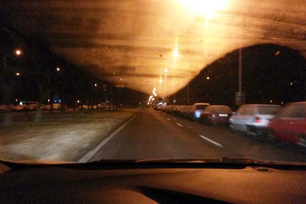

Jde o to, že hlavně v zimním období se mi špatně odmlžuje čelní sklo na straně řidiče, viz obrázek. Přesně ve výhledu se pomalu vytvoří zamlžené "V" které pomalu mizí směrem nahoru. Zajímavé je na tom to, že na straně spolujezdce to nedělá. Myslel jsem, že to způsobuji dýcháním na sklo, ale když vedle mě někdo sedí, tak jemu se to neděje, takže jsem tuto možnost vyloučil.
Vypadá to, jako kdyby něco stálo v proudění vzduchu, ale po důkladném prohledání jsem nic neobjevil a obě poloviny jsou stejné. Minulý rok na podzim jsem tohle popisoval do :hyu: , ale zatím bez odpovědi, myslím, že se ani žádné nedočkám.
Dokud nezačne s výměníku foukat alespoň trochu vlažný vzduch, tak nějakou dobu se přes to opravdu blbě kouká. Kolega má to samé auto a taky mi o tomto problému říkal, tak se domnívám, že to nebude problém pouze můj.
Někde mám o video, kde je krásně vidět, že u spolujezdce je už krásný výhled bez mlžení a na straně řidiče je takováto "optická překážka".
Tak bych se chtěl zeptat zde, zdali i vy nemáte takovýto problém?

jj párkrát jsem se s tím setkal, vyřešeno cca na 10s zapnutí odmlžením předního skla a poté zase zapnout na oblíbenou funkci auto a je to ;)
