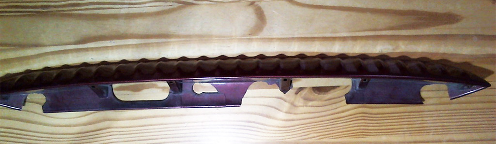

to vypadá zajímavě to řešení od koko. Ale asi bych spíš nějak zkusil opravit ty zlomené úchyty pro šrouby. Aktuální stav jsem vyfotil v přilozené fotce.Nenapdá někoho jak to elegantně opravit? Špatný je to, že to musí něco vydržet, protože se za to otevírá kufr.

vždyť jsem to už psal, polepit pro vyplnění , ale nebude to držet, jen to jen proformu. Na otevření je potom podložka, nejlépe z Al plechu,nerezne a dobře se tvaruje. Jestli se dostanu k autu, vyfotím.

No nejspíš to tak udělám. Vážně mě nenapadá nic lepšího a vidět to snad ani nepůjde. Koupím hliníkový L profil (3x3cm) s délkou tak 35cm, aby to dosáhlo na dva šrouby. No a ty plastový profily pro výztuhu odříznu bruskou a bude to snad takto fungovat :).

ne takhle to nedělej, nic neřeš,potom by to nedrželo a plastová lišta by se ti zkroutila a nenapasuješ ji, na prolisu není žádná rovná plocha a tak to chce dělit po segmentech. Hlavně stačí do prostřed dát výstuhu cca 13,5cm. Dneska vyfotím, a večer pošlu.

Já jsem si to včera špatně naměřil. Myslel jsem si, že ty dva otvory na šrouby jsou dál od sebe. Teď jsem to přeměřil a bude přesně pasovat výztuha s délkou: 11-12cm. Takže nebude zapotřebí nic odřezávat z madla.

posílám foto, stačí prostřední díl, na kraje trochu větší podložka.
