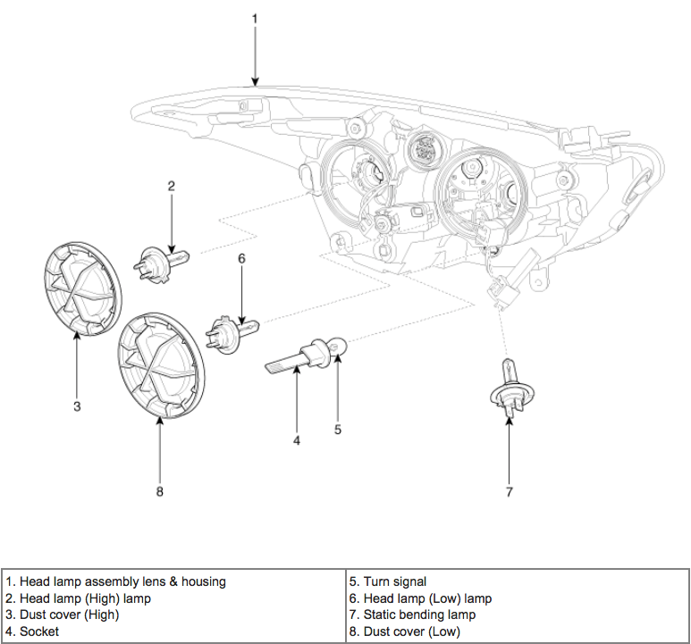

- robertbulko
- Příspěvky: 1039
- Registrován: 10 črc 2013, 15:05
- Bydliště: Trenčín
Re: Vymena ziarovky
- Screen Shot 2015-06-27 at 10.08.29.png (170.51 KiB) Zobrazeno 13492 x
