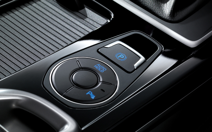

Je to jednoduché. Pozri obrázok, je tam tlačítko AUTO HOLD. To je to čo hľadáš. Po stlačení sa ti na displeji medzi budíkmi rozsvieti biele AUTO HOLD. Keď následne zabrzdíš a podržíš brzdu, biely nápis sa zmení na zelený a AUTO HOLD (asistent rozjazdu do kopca) je aktivovaný. Môžeš dať nohu dole z brzdového pedalu. S ručnou brzdou to nemá nič spoločné. Po stlačení plynu sa auto odbrzdí a rozbehneš sa. AUTO HOLD bude aktívny až pokiaľ ho opätovným stlačením znova nestlačíš, alebo do vypnutia motora.

no pockaj. Ja AUTO HOLD nemam.
Vo vybave STYLE to asi nebolo v štandarde.
Ale v cenníku je napísane, že asistent rozjazdu do kopca, resp, Asistent pre rozjazd do kopca HAC ma kazda i40.
To co mi popisujes ty, funkcia /AUTO HOLD/ je podla mna automatická aktivácia ručnej brzdy po zastavení... alebo nie? poviem vám som z toho jelen

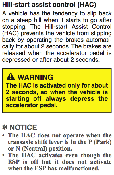

OK, kedže nemáš AUTO HOLD, tak ti zostávajú len cca 2 sekundy na rozbeh v kopci, ktoré ti HAC zabezpečí. Pozri priložený obrázok.

takze ak to správne chápem. je jedno ci parkovaciu brzdu aktivujem bez alebo so zasliapnutim brzdy? skratka na pohnutie mam len /2s/ a pokial to do tejto doby nestihnem, parkovacia brzda sa nedeaktivuje/nepohnem sa/ sama ale je nutne ju deaktivovat za pomoci brzdy?

Asistrent rozjezdu funguje následovně: Sešlápneš spojku, zařadíš rychlost a rozjedeš se, aniž by si musel štát na brzdě a auto popojelo dozadu. Pokud to nestihneš do dvou sekud, auto začne pomalu couvat z kopce.

Presne tak. Brzda normalna ci rucna s tym nic nema. miskinsr50, tvoje spekulovanie s pedalom a rucnou brzdou ta nikam nedovedie. Max. nieco pokazis.David PLEVA píše:Asistrent rozjezdu funguje následovně: Sešlápneš spojku, zařadíš rychlost a rozjedeš se, aniž by si musel štát na brzdě a auto popojelo dozadu. Pokud to nestihneš do dvou sekud, auto začne pomalu couvat z kopce.

Mimochodem, HAC funguje až od určitého náklonu, mám dojem, že je to 16° (neplést si se stoupáním 16%!!!)
Asistent sa aktivuje sešlápnutím spojky a brzdy v kopci, přičemž "podrží" auto v kopci po dobu dvou sekund.
Nedalo mi to a před chvíli odzkoušeno na i30, i40 a ix20 a všechny fungovaly.

Nedalo mi to a bol som to vyskusat aj ja. Musim povedat, ze ste mali pravdu. Fungovalo to na 100% ci uz pri rozbehu do kopca vpred alebo pri cuvani.
Akurat sa mohol HAC aktivovať aj pri menej strmom kopci. Hovorim za priatelku. Inak je to vazne dobra vec. Vdaka...
