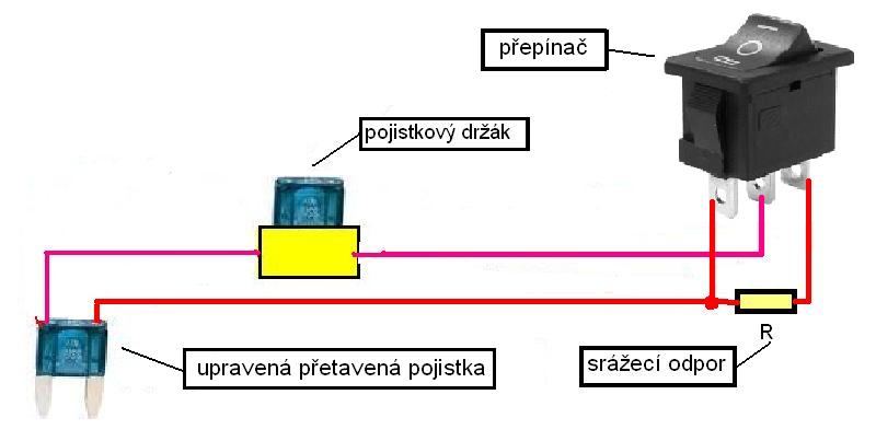

Lze nějakým způsobem změnit zapojení osvětlení př. desky ? Při vypnutých světlech. svítí na max. a regulovat lze až při zap. světlech. Díky

krapet upravím to co se vymyslelo zde
Vypnutí DRL ix20
následně s tímto
https://www.hyundaiclub.net/viewtopic.p ... 15#p418146
otázka zněla, nač je tam ten druhý vypínač
... Druhým vypínám podsvícení přístrojů při stojícím nastartovaném autě s vypnutými světly, abych nevypadal jako nasvětlená figurína ve výloze. Při vypnutých světlech totiž nelze tlumit osvětlení přístrojové desky.
což je náš problém, takže vypnout to umíme, tak to zkusíme ztlumit ;-)
podotýkám, je to pouze teorie, zda to bude fungovat prakticky vyzkoušeno nemám
zde je schema
ztlumení podsvícení.JPG (31.51 KiB) Zobrazeno 5501 x
odpor R je nutno vypočítat dle naměřeného proudu při rozsvíceném podsvícení,
od oka bych místo odporu použil autožárovku 2-5W
použitý vypínač (řazení vypínače) nám dovoluje podsvícení vypnout, ztlumit, nebo nechat plný svit
přepínač je i kulatej :-)

Aby to nebylo tak jednoduché, při vypnutí osvětlení druhým vypínačem ale přestanou svítit i kontrolky a displej počítače a nejde otáčkoměr...Záměr je pouze regulace podsvícení (žárovky) při vypnutých světlech. Děkuji

v BCM bude relátko, které je seplé (rozeplé) při chodu motoru a zhaslých hlavních světlometech a svým kontaktem překlenuje ten regulátor jasu osvětlení, nicméně pro tebe nebude takovej problém tam na chvilku místo pojistky (toho tvého udělátoru) tam vrazit 5tiwattovou sufitku (případně silnější-slabší), ten displey možná i ten otáčkoměr by to mohlo nakrmit s tím, že by se nemělo nic posrat :-) jdu nainstalovat konečně to GDI ale obávám se, že tato záležitost bude jenom a pouze vnitřním zapojením jednotky BCM
zkus tam na chvíli paralelně k tomu vypínači dát žárovku 12V začal bych 10tiwattama, a šel dolu třeba na 2watty (žárovku, ne LEDku) :-k :-k

Ten druhý vypínač vypíná část řídící jednotky s kontrolkami, otáčkoměrem, žárovkami podsvícení...Provizorní řešení. Já ale chci pouze získat možnost regulace podsvícení (žárovek),ne regulaci napájení části řídící jednotky. Aby byla zachována funkčnost kontrolek a otáčkoměru při pouze snížené intenzitě osvětlení. Děkuji
