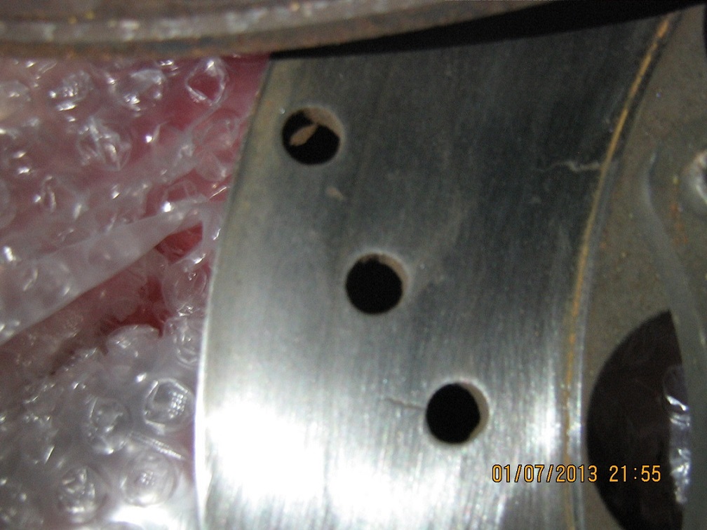

Pominu li to, že ty vibrace nejsou způsobené "kroucením" kotouče, ale připečeným brzdovým prachem, tak....
Zimmerman jsou určitě kvalitní kotouče, ale nedoporučoval bych vrtané. Jakékoliv vrtané kotouče, ať sebekvalitnější, jsou náchylnější k praskání(viz. foto). Navíc vrtání i drážkování u origo kotoučů zmenšuje jejich brzdnou plochu a tím zmenšuje účinnost brzd, je to sice nepatrné, ale je to tak...
Úplně ideální řešení je koupit jakékoliv hladké kotouče(klidně aji Starline) a nechat je zmrazit v http://www.cryo-centrum.cz Kotouče pak snesou téměř jakékoliv tepelené namáhání, tzn nepřehřejou se a taky mají o hodně větší životnost. Mražení stojí tuším 100kč/kg, takže to výjde levněji než rozdíl mezi Zimmernama a obyč kotoučema.
Pokud se ti nechce řešit mražení, tak prostě koupit kvalitní desky i kotouče a vhodné pro tvůj styl jízdy a hlavně je dobře zahořet.
Víc si přečti v tomhle článku http://trinom.org/tmp/brakemyths.pdf
Co píše Jirka je taky řešení, ale je to řešení problému, který neměl nikdy vzniknout. Osobně radši problémům předcházím než abych řešil jejich následky :D/
