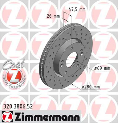

Vrtané mají (přední), ale jak říkám, oficiálně jen na starší třicítku (FD), číslo je 320.3806.52 .
Když to vyhledáš na googlu, tak dostaneš zajímavý obrázky:
https://www.google.cz/search?q=320.3806 ... f&tbm=isch
// edit: zde si je někdo koupil http://www.drive2.ru/l/1043341/
Rozdíl oproti nevrtaným je, jak už jsem naznačil, průměr 280mm (oproti 300), pak taky 26mm tloušťka (oproti 28). Což však nejsou nijak ohromné rozdíly, otázkou je, co všechno ostatního se musí nebo nemusí upravit. Tipoval bych problém s destičkami a souvisejícím umístěním třmenu.
Ale jak říkám, je možný, že na českejch i30 GD (2012+) jsou kotouče rozdílný velikosti a nikoliv 300mm. To by to musel někdo změřit (průměr a tloušťku). Kdyby byly čistě náhodou těch 280mm, tak by se s nejvyšší pravděpodobností nemuselo upravovat nic a stačilo by jen zaměnit.

Ty vrtaný kotouče od Zimmermanna jsou 280mm, viz přiloženej obrázek.
Vytáhl jsem velkou šupleru a pro jistotu změřil ty na svý i30 (1.6 CVVT, r.v. 2012) a taky mají 280mm. Takže jsou nejspíš zcela kompatibilní.
- zimmermann_kotouce.png (203.41 KiB) Zobrazeno 4210 x

Také všude vidím, že přední kotouče na i30 GD mají průměr 280mm, nebo 300mm. Budu asi také muset vzít šupleru. Ostatní rozměry ale sedí, takže pokud tam mám 280mm, tak bych je asi objednal.
