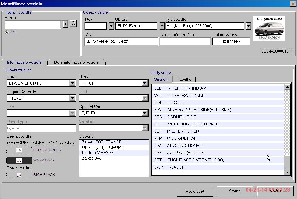

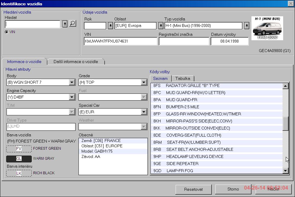

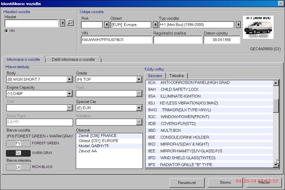

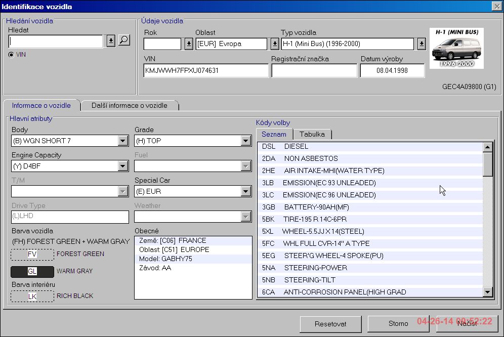

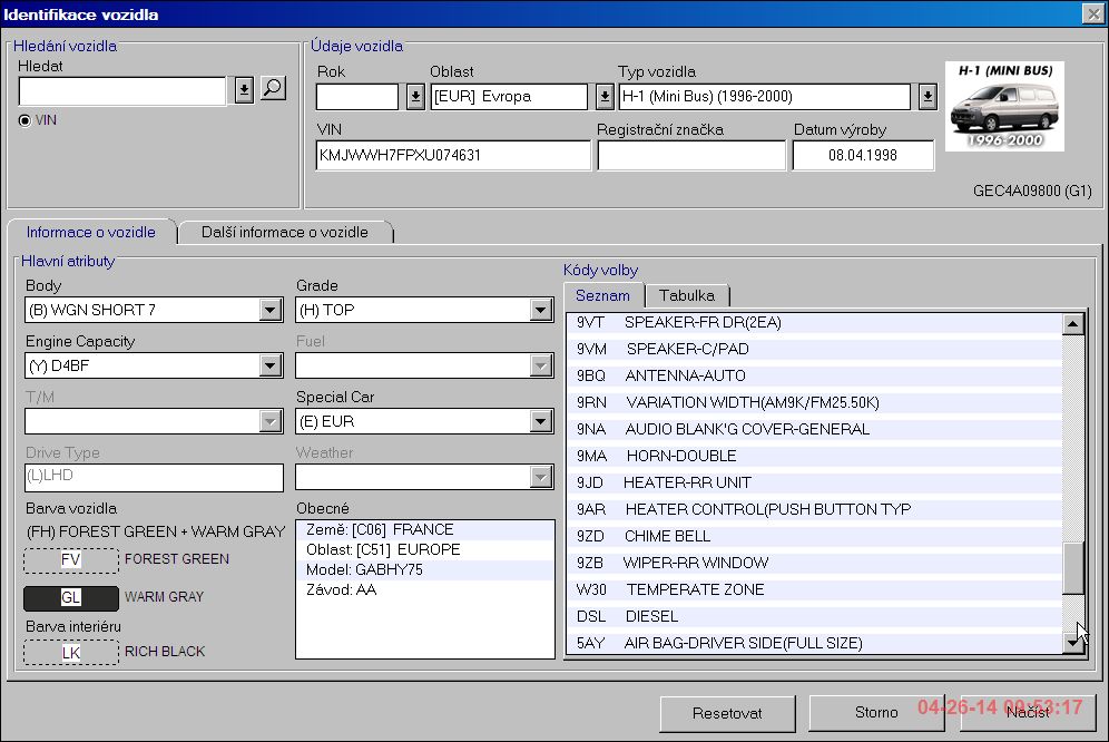

Toz vitaj divochu,ked budem vediet,odpoviem. podla VIN som pastol nejake screeny obrazovky,lebo ten blby microcat neumoznuje normalne "cut and paste"

Takze mam Frantíka :D . Dnes som jazdil cely den, poviem Vam, aj takato stara kara vie chytit za srdce. Hlavne v 90tke na nerovnostiach na ceste :shock: . Dakujem za informacie oltcitak. Toto by som asi nikde nezohnal. Z vybavy vidim, ze central to teda nemalo, to je skoda. Toto budem musiet doriesit. Bateria na aute uz doziva. Je tam taka mensia VARTA 70Ah-600A. Myslim, ze kapacitne je slaba a este k tomu citim, ze umiera. Aka baterka je predpisana vyrobcom? Dnes som namontoval radio s CD. CDcko funguje krasne, auto malo uz 6x repro, aj vyskove aj basove. Hra to primerane na dodavku slusne 8) . Vysuvacia antena je zlomena. Toto vymenim ale nechcem vysuvaciu, ako mate riesenu antenu? Rad by som tam dal len nejaku pevnu. A ten rejd. Neuveritelne ale otocil som sa na 7metrovej ceste =D> . Zazitok. Zajtra planujem zalahnut pod auto. Uvidíme, co najdem dole.

mas tam uvedenu 90Ah,drziak je dlhy 355mm,na vysku barskolko,ked pride moj cas chcem dat 100(355mm) Ah Bosch S5,event 110Ah(394mm) Antenu mam elektricku,tiez rozmyslam nad pevnou,alebo nad aktivnou nalepenu znutra na sklo. Ta vysuvna mi tusim rusi prijem pri jazde cez nerovnosti,ale ma vyhodu,ze pri jazde medzi stromami ju mozem zatiahnut,ale potom mi zasa nejde radio,ledazeby som zaradil vypinac na elektromotor na vysuv(na radio mam zapojenu navigaciu) tak to vidim na tu aktivnu do vnutra(i ked ten prijem bude asi horsi(mam ALU tienenie na oknach) Keby sa dala zohnat dlha laminatova antena(cca 230cm) isiel by som asi do nej a pri jazde v terene by som jej koniec len pripevnil ku karoserii(tak ako kedysi na starych autach) a tym padom by som mal ciastocnu ochranu proti poskodeniu laku od konarov.
