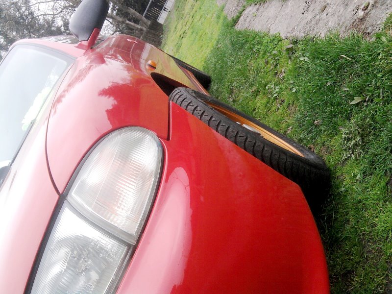

Zdravím všechny,
po úmorném prohlížení různých stránek s nižšími pružinami pro mojeho x3 Ácu jsem se rozhodl obrátit se tady, poprosit o radu..
Nejprve jsem si řekl že ideální snížení a vylepšení jízdních vlastností bude snížení - 30 mm na obě nápravy. Po hledání pružin jsem s velkým zklamáním zjistil že k mání jsou pro můj model jen 40 mm pružiny. Protože se mi zdá 40 mm moc a nechci mít problémy na našich silnicích tak jsem se nevzdával a hledal jsem dál. Našel jsem německé pružiny VOGTLAND 35 mm, objednal. Bohužel za pár dní mi přišel mail že výrobce už pružiny nevyrábí a ani se na to nechystá a pružiny s menším snížením nevedou.
Závěr celé anabáze je že buď budu muset risknout 40 mm snížení (http://www.hyundaiperformance.com/forum ... nsion.html - tenhle to má prý snížené o cca 4 cm) a nebo, dohledat nějaké pružiny které by seděly z jiného modelu.
Nemá někdo k mání pružiny 35/35 někde schované? :D
Tuší někdo z jakého modelu by pružiny mohly sedět na x3?
Děkuji za odpovědi :)

Jizdni vlastnosti se urcite zlepsi :).. Kazdopadne to mam ted v dilne na cimpr campr - vyvarit, vsechny nove tlumice, predni ramena, vsechny ulozeni, pruziny 35/35 od H&R za nelidskych 6000 :D a k tomu vsechny silentbloky zadni napravy (predek cajk) tak uvidime jak to pojede, pocitam prujezdy zatacek tak 20 km/h + :D/

Zdravím všechny, kdo má zájem o výše zmíněné H R pružiny, tlumiče a horní uložení, vše mám doma k dispozici, jeden ze zadních tlumičů bohužel lehce teče ale zatím funguje (malý kousek koroze na pístu poškodil těsnění). Uložení bez vůlí, pružiny velmi tvrdé, užil jsem si s nima moc srandy. Zbytek auta už je pryč. Cenu nabídněte.
