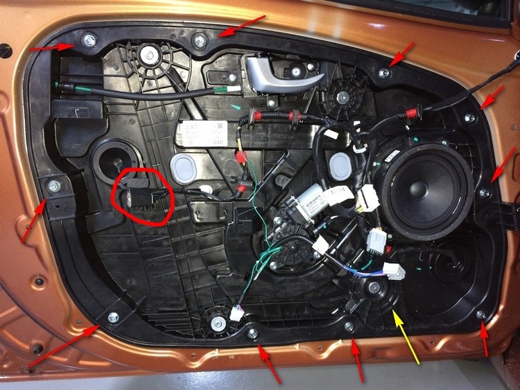

Netuší někdo náhodou od čeho je tento konektor ve dveřích označen kolečkem. Jinak děkuji shawtovi, použil jsem jeho fotku, abych nemusel otvírat znovu dveře.

Jasně, to je ten co vede průchodkou do prostoru dveří, ale je tam ještě nějaká kostka s kabeláží... Jedná se mi právě o tuto kostku, zda je to příprava pro osvětlení dveří u aut, které tam mají namísto odrazky světlo.

Myslis, ze nektere i30 tam maj svetlo od vyroby? Nebude to spise neco pro bezklickove otevirani dveri?

Jasně že mají od nějaké výbavy je světlo ve dveřích, tak mě napadlo, zda to není příprava právě pro toto světlo. Nemá někdo náhodou sehnat schéma toho rozvodu?

To je přesně to na co se ptám... Zda někdo neví, jestli tak kostka v kolečku na fotce víše není příprava na připojení dveřního světla. Pokud ano, může se na to připojit dodatečně dveřní světlo, nebo LOGO projektor.

Jak se ti povedlo logo napojit na stropní světlo? Logo máš ve dveřích... Problém je dostat se z prostoru dveří do svazku co vede v prahu auta, ze dveří není průchodka, je tam sběrnice s konektorem. Viděl jsem i30 mám dojem, že ve stylu a světla měla, a nevěřím tomu, že si je pán dodělával. Pokud se podaří někomu zjistit na co je kostka zakroužkovaní na fotce víše, tak možná bude vyřešeno. Není tu někdo kdo má přístup na plánky zapojení?
