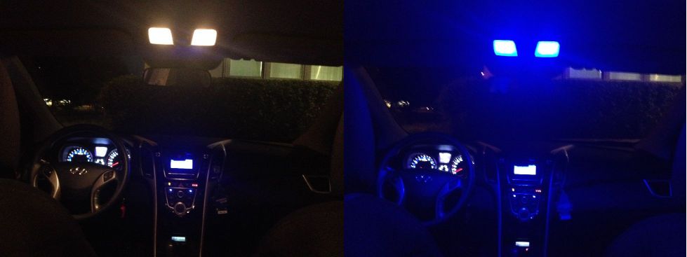

Ahojte, tak mi vcera konecne prisli z ebayu modre LEDky, z ktorych mam radost, velmi sa mi to paci ako dizajnovy prvok... fotka zo vcera prilozena rozdiel.... image001-002.jpg
A teraz vypinac interietoveho svetla....

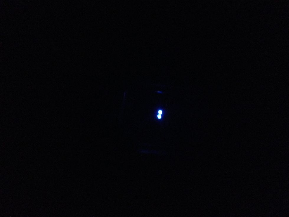

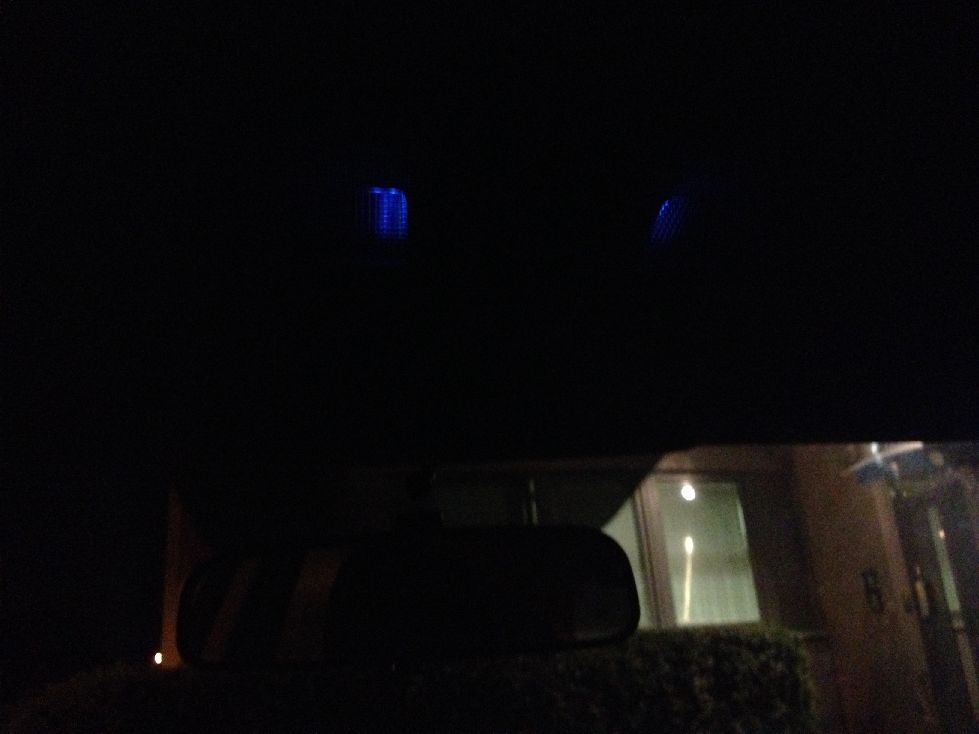

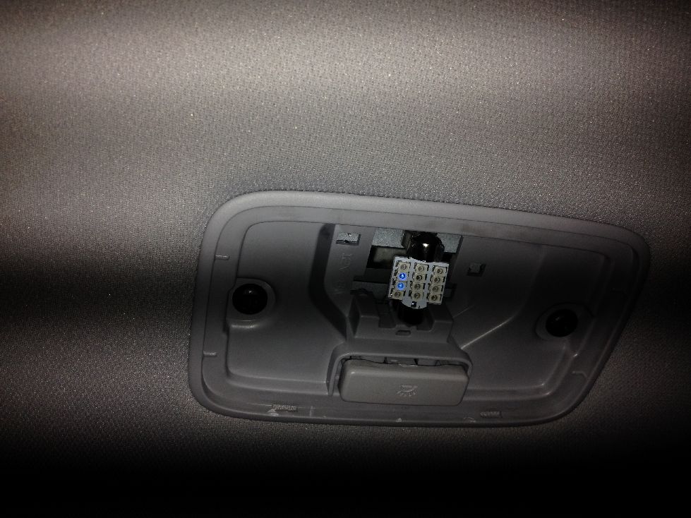

POLOHA STRED... - svetla svietia len ak sa otvoria dvere, avsak, po zhasnuti svetiel ostanu svietit 2 z 12tich DIOD svetla nad zadnymi sedadlami...ak ziarovku vyberiem, rozsvietia sa 2x 2 diody na prednych interierovych svetlach - nad vodicom...
prilozene fotky su tiez
Modre LED
Modre LED
- interierove svetlo nad zadnymi sedadlami
- image007.jpg (120.91 KiB) Zobrazeno 1748 x

ak vyberiem zadnu ziarovku a nahradim starou, ostanu svietit diody prednych ziaroviek
ak vsak vypnem svetla na plohu vpravo, celkom vypnut, zhasnu sa vsetky svetla vcetne vsetkych diod..
moze byt problem s vyrobkom? mam to radsej vymontovat? niekde to prebija, skrat?..
alebo je to bezne?
alebo je to bezne?

Re: Modre LED
toto iste mi robili ledky aj v golfe.
ja som ich radsej vybral

Re: Modre LED
už to tu chalani riešili, neviem kde bolo to vlákno ... no šlo o zostatkový prúd, pár minút po zamknutí auta sa to vypne úplne, ale skús prelúskať vlákna
https://www.hyundaiclub.net/viewtopic.p ... 1&start=15
tu je to
tu je to
