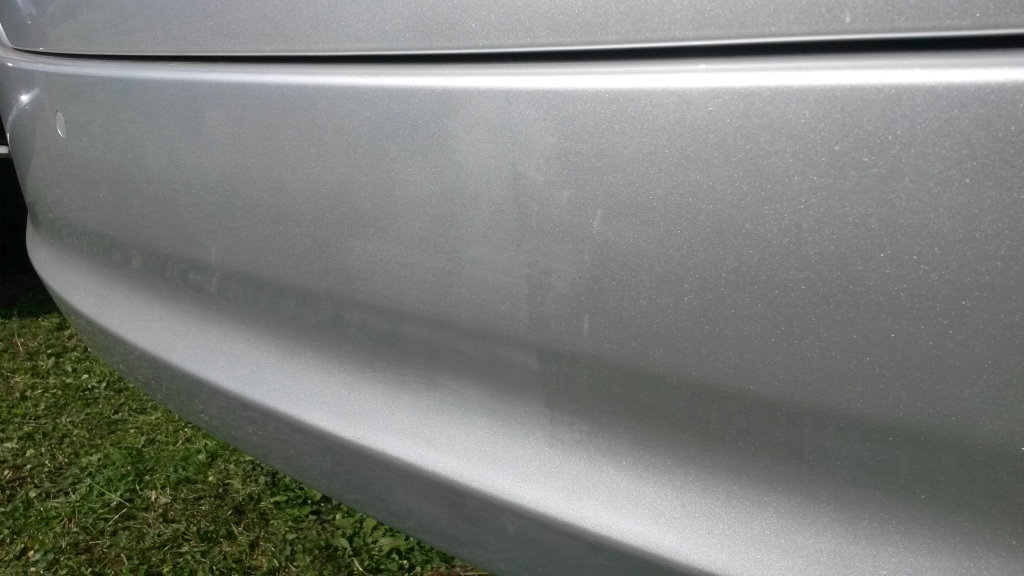

Zdravím,
nechal jsem v autorizovaném servisu opravit drobný ťukanec na zadek - výměna zadního nárazníku za nový a lakování spodního plastu 5tých dveří. Přiložené foto výsledek na přímém slunci. Chtěl bych Vás požádat o radu, co to s tím proboha udělali? Prý je to rozstřik a jenom se musí rozleštit. Ale v první řadě z jakého důvodu tam měli co rozstříkávat?
Moc děkuji za reakce
- po.jpg (246.83 KiB) Zobrazeno 6254 x

Urcite nechat predelat, at je to co chce, takhle to vypadat nema, jeste bych vlez pod auto jestli je to opravdu novy naraznik, ale reklamuj to!

Určite súhlasím s MIRUSom30 .Katastrofa ! ](./images/smilies/eusa_wall.gif)
Re: Oprava laku
pokud bylo nutne lakovat cast narazniku ci jinou cast a nemohl se prelakovat cely dil, dela se to do rozstriku,to jest ze se nepouziva kryci paska nebot pri pouziti pasky se vytvori hrany ktere jsou pak videt a zadne rozlesteni nepomuze,rozlesteni nejde udelat hned po nastriku,musi se to nechat chvili vyzrat a pote teprve rozlestit,pokud nevis jak tak rozlesteni nechej udelat tam kde ti opravovali
pises zadni naraznik za novy,mas na fakture skutecne zauctovan novy dil?.dle fota to vypada ze ten spodni plast asi opravili a prestrikali, vetsinou se novy dil strika cely a to co tam je spis vypada na opravu stareho anebo ten co to strikal byl zrovna po flamu

Díky moc za reakce. Nevím proč by bylo nutné lakovat část nárazníku. Nárazník měl být vyměněn za nový + lakování tý spodní části kufru. Na faktuře je 4,2ČJ lakýrnické práce, 1ks lakovací materiál a 1ks nárazník. Celková cena byla mimochodem 23594 vč DPH. Nevím, jestli z Hyundai přišel nárazník v barvě nebo ho lakovali. Každopádně jsem ale nabyl dojmu, že mi nafakturovali co nafakturovali, původní nárazník opravili a ke všemu ho místo toho aby stříkli celý vzali jenom levou půlku a teď se vymlouvají na náhlou změnu teplot.
Ale nechci nikoho zbytečně obviňovat... ale prostě nechápu co myslejí tím "je to rozstřik, musí se to rozleštit" - to mi řekli, když jsem to reklamoval.

Ako pisal Pavel,po nejakom case ho treba prelestit.. ale podla mna je len opravený a nie nový! Nove diely sa striekaju komplet cele a za tú cenu to malo byt ako nové!! Takto ako to mas teraz,by ti to opravil hocijaký šikovný "domaci majster" a za pár korún ](./images/smilies/eusa_wall.gif)

Na 100% reklamovat. Po výměně bych trval na ukázání starého nárazníku...

pochybuji ze by narazniky chodily v barve,muze se stat ale na tom tvem narazniku je videt ze to zrejme strikali a nejak to lakyrnikovi ujelo,
pokud mas na fakture novy dil+ lakovani tak ten naraznik reklamuj a na zadne stiny slunce ci jine picoviny nedej,,rekni dotycnemu at si to veme domu do obyvaku a tobe da kvalitu kterou sis tvrde zaplatil
jinak se zeptam,tys to nechaval spravit na pojistku ci proste jsi tuknul zadek a nechal sis to cele opravit na sve naklady,(tech 23.594 jsi platil ze sveho-pokud byto bylo na pojistku dil ti muzou jen ukazat)
pokud jsi to platil tak pozaduj stary dil narazniku kdyz ti nauctovali novy, nove narazniky v barve chodi malokdy- vetsinou se to strika do barvy auta,pate dvere jestli byly skrable tak ty strikali do rozstriku,uz jsem psal v minuem prispevku co znamena roztstrik,takze toto je zrejme mysleno ten jejich roztrik,pokud ale maji na mysli rozstrik ten naraznik tak tu bych to tipoval ze zaden novej tam neni a ten stary proste vykitovali a slendriansky prestrikali,pokud to tak udelali tak jsou to hovada kdyz si zato nacajlovali 23klacku,pokud je presto novy tak ten co strikal zrejme celou noc flamoval a oci mel zalepene mortyriem

Ok, díky moc za tipy. Zeptám se, jestli byl nárazník lakovaný nebo přišel v barvě, požádám o vysvětlení co s tím dělali a vyžádám si ukázat starý díl (asi řeknou že UŽ ho vyhodili, ale uvidíme). Pak celou záležitost asi předám na Hyundai, možná i na pojišťovnu. Jednalo se o autorizovaný servis, kde jsem auto kupoval. Už mě tam neuvidí, na garančce, ani nikdy jindy.
Oprava byla přes pojišťovnu, jinak bych do toho za tu cenu asi nešel. Ten kufr se měl stříkat dle dohody také celý díl, žádný rozstřik. Chtěl jsem po nich ještě opravit drobný škrábanec na dveřích. To říkali jedině celé dveře jinak to bude vidět. Cena 20+ Tak to jsem odmítl. A na nárazníku vyrobí toto... Jsou to šarlatáni

jestli to bylo pres pojistovnu tak oni ti dil nemusi ukazat-je to mezi pojistovnou a servisem,mozna by ses mel spojit s likvidatorem aby ti ukazal fotodokumentaci zda naraznik byl skutecne menen kdyz ho nauctovali(i kdyz ten muze byt jedna ruka se servisem a neuspejes-bude mlit to co servis), dle foto to vypada ze to jen vykitovali a to kitovani proste vylezlo - je videt pod barvou
tady ti nezbyde nic jineho nez trvat na odstraneni map v laku a reklamovat nastrik narazniku,tebe nezajima ze strikali jen pulku,proste chtej aby to bylo v puvodnim stavu-tam zadne mapy ci jine odstiny nebyly,vic se snima nebav at se nezamotas, pokud budou mlit porad o tom rozstriku tak at ti to vylesti,pote uvidis zda mapy zmiznou nebo ne,jestli ne tak at to resi v ramci zaruky na opravu(pozor ta je zkracena nez byva obvykle-podminky servisu)
