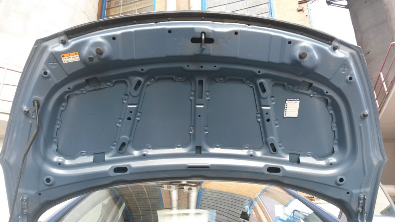

Čau, napsal bych taky pár postřehů, odhlučnil jsem kapotu a podběhy a rozdíl jsem poznal hned po pár metrech na nerovné silnici, rázy nejsou tak slyšet a je to hodně poznat když člověk třeba křižuje koleje ať už vlakové nebo od tramvaje.. Investice se mi určitě vyplatila a už se chystám na další, ale napřed musím nastudovat jak rozdělat dveře abych je mohl vytlumit a odhlučnit..
použítě materiály:
Tlumící materiál GLADEN AERO MULTI 5x
Tlumící materiál GLADEN AERO WAVE 2x
Tlumící materiál STP ANTICOR G (2,4 mm) 2x
cena cca 3400kč
kapota po stržení originálního tapecu

lepení nového odhlučění

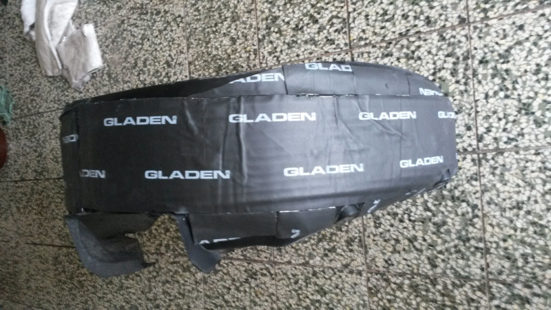

Podběhy není těžké sundat, sice člověk musí oddělat kolo, ale pak už to jde poměrně jednoduše. Na předním podběhu jsou 3 vruty a zbytek jsou jen sponky na šroub, takže stačí šrouby jen povolit a sponky i s nimi vycvaknout ven. jediný co je trochu blbý tak jsou šrouby i od podvozku 3 vepředu další je u zástěrky, ale po prohlídce to hned člověk vidí. Zadní je jednoduší míň šroubů a možná už jsem v tom byl trochu zručnější :D
zadní podběh, vylepený

Pekne, diky za fotky. Te vruty jses odvrtal a potum dal nove nebo jak jses to resil? Je poznat rozdil pri jizde po normalnim asfltu (me prijde znacny hluk od kol). Jeste jeden navod na dvere jsem nasel tady:

vyšlo mě to na 3400kč, objednával jsem na ahifi.cz. Ano je slyšet i rozdíl i při normální jízdě. Neodvrtával, ale odšrouboval a dal zpátky. No dveře jsem myslel úplně rozdělat, tapec ten je jednoduchej a i okno se dá poměrně jednoduše vydělat, ale potom nevím jestli je třeba i z boku odšroubovat zámek, aby mi šel oddělat celej ten panel.

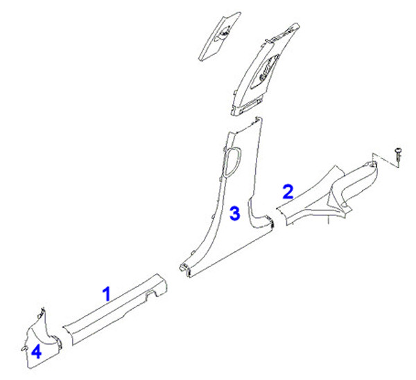

Zdravím Itřicitkáře, tak jsem zase trošku postoupil s odhlučněním dále. Tentokrát jsem se pustil do prostoru podlahy u řidiče a spolujezdce, dále celý kufr a podlahu pod zadními sedadly, bohužel nemám moc fotek, protože vše šlo krásně bez problémů a já zapomínal fotit, ale za to sem dám plánek a popíšu jak jsem postupoval. :D
Nejprve popíšu prostor podlahy řidič, spolujezdec. Rozebral jsem tapec u obou dveří, to je brnkačka jelikož vše je jen nacvakané, takže stačí některý roh vždy podebrat a pak už jen postupně vycvakávat.
prahy dveří.jpg (31.42 KiB) Zobrazeno 11463 x
1. nejprve jsem oddělal díl číslo 1, to je práh u předních dveří, stačí jej prsty podebrat zespodu a trochu zabrat, drží na třech bodech
2. potom práh zadních dveří, tady pozor vzadu drží na šroubu pod sedákem, takže vyšroubovat a zase trochu zespodu zabrat a pryč s ním
3. potom jsem si oddělal těsnící gumu z obou dveří u středovýho sloupku
4. oddělat tapec středovýho sloupku, já dělal jen po bezp. pás, opět vycvaknout drží na 4 místech, je potřeba použít trochu větší síly, aspoň u mě to tak bylo
5. aby jsme oddělali díl číslo 4 je potřeba zase odstranit těsnící gumu, potom vycvaknout z přední části a táhnout směrem k sobě, (k zadní části vozu)
U řidiče je to stejné jen je ještě potřeba odšroubovat klička na otvírání kapoty a plynový pedál.
