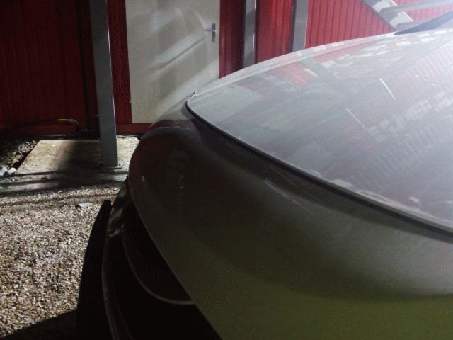

Vsimol som si ze na spolujazdcovej strane (pravej) mam akoby nespravne zmontovanu prednu masku, svetlo a kapotu.
Mam tam reflektor akoby viac zatlaceny dovnutra ako na lavej strane a horna medzera medi naraznikom a kapotou je omnoho vacsia ako na lavej strane. Proste mi to pride akoby to bolo zle zmontovane (po praci to odfotim a hodim sem aj foto). Auto nie je buchnute ani nebolo.
mometalne ma zaujima ci ste niekto riesili nieco podobne a ako ste to vyriesili ?
Staci ist do servisu a pozadovat opravu ? (aj ked som si to vsimol po viac ako 2 mesiacoch od kupy ?
Ak ano ako je to s danou opravou ? mala by byt cela vykonana cela na naklady servisu ? alebo je potrebne platit nejaku pracu ?

Medzeru medzi kapotou a naraznikom nastavis pomocou gumovych dorazov kapoty. Maju v sebe narezany. zavit. Stava sa ze od vyroby to je zle nastavene.

Dnes som bol prehadzovat pneu a povedal som im aj o tomto tak mi to nastavili :) hned to lepsie vyzera :)

89majlo96 píše:Medzeru medzi kapotou a naraznikom nastavis pomocou gumovych dorazov kapoty. Maju v sebe narezany. zavit. Stava sa ze od vyroby to je zle nastavene.
Ahoj, sem tu novy,mam taky isty problem ze ked sa pozeram spredu na kapotu na lavej strane (spolujazdca) mi to pekne licuje naraznik s kapotou a na pravej (vodic) mam medzeru, skusal som to podotahovat pokial myslis tie cierne plastove srubiky :) a nic, teda neviem ze ak budem skrutkovat v smere hodinovych ruciciek tak sa bude ta medzera zmensovat alebo zvecsovat, a ak to robim tak mam taky pocit ze zasa zvecsujem medzeru medzi naraznikom a spodkom svetla, ak by si vedel lepsie poradit ako na to bol by som vdacny, dakujem :)

Je tam zavit, vidis ci sa ti pocet zavitovych stupnov zvacsuje alebo zmensuje, podla toho vies ci bude medzera mensia alebo vacsia. Niekedy to ale presne naladit nejde a musis zdvihnut tu stranu ktora licuje tesnejsie tak aby bola vascia medzera a zarovnat to priblizne do roviny s vacsou medzerou medzi kapotou a naraznikom.

Mne to zadarmo nastavili v servise ked som tam bol nahadzovat zimne kolesa :)

Cca 5mm bol rozdiel oproti druhej strane

No ja uz fakt neviem ci som debil alebo co, hral som sa s tym dnes snad 40 minut a ked sa mi podarila zmensit medzera medzi naraznikom a kapotou, tak mi vznikla zasa medzera medzi naraznikom a svetlometom tam tou spicou :D no nic v pondelok idem do servisu si doladit svetla tak im o tom poviem snad mi to nejako spravia :)

Mam podobny problém....mam mezeru mezi kapotou a nárazníkem ale v cele sirce krome nad svetlama, tam mi to licuje.....na prostredku zadny dorazy nejsou ..... maximalne jestli to dela zamek. Napadlo me jestli to nemůže byt materiálem narazniku kterej se mrazem smrstuje? jelikož jsem to spozoroval az ted v zime.
Da se to nejak sestřelovat nebo na záruku vymenit?
