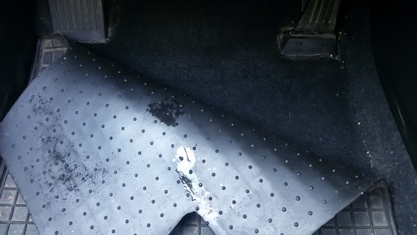

Mám v interiéru vodu nebo jestli to nazvat vysráženou vlhkostí-nevím.Kolem čelního okna byla voda která tekla po skle zevnitř a to samé se mi objevilo pod gumovým kobercem u řidiče v prostoru plyn.pedálu.
Není tu náhodou někdo se stejným problémem?Nebo mi napište co si o tom myslíte.
Auto stálo přes noc venku cca 1st.plus,utřel jsem to a večer to samé,prostě když to utřete objeví se to znova,čelní okno bych asi i pochopil blbé těsnění ale když neprší? Ale proč ta podlaha a na jednom místě zbytek auta je suchej. :?:
Díky za případné rady
6.11 jedu s tím na servis ať si poradí nicméně bych rád nasbíral nějaké info předem.

Tak jsem částečné sundal horní vrstvu koberce u pedálu a ta spodní vrstva filcu co je primo na podlaze je
komplet promocena no takže to tam teče odněkud odspodu a nebo odshora a tím pádem se vysvětluje to mokro kolem okna-vysrazena vlkost-no jsem zvedav co mi v autorizaku řeknou.

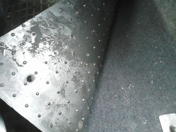

Mám úplně stejný problém jen s tím rozdílem, že mám i30, a vypozoroval jsem, že to není vlhkost od botu. Již x krát jsem to vysušil a je to tam znova, napadá mě vývod z klimatizace... Zítra nahodím nějaké fotky. Jsem objednán na reklamační prohlídku, ale později než ty. Tak jak budeš mít prohlídku za sebou tak mi napiš jak jsi dopadl.

To stejné napadlo i mě, ale té vody je tam strašně moc... vysušil jsem a nepoužíval klimatizaci a stejně tam to mokro je zase.... viz foto
