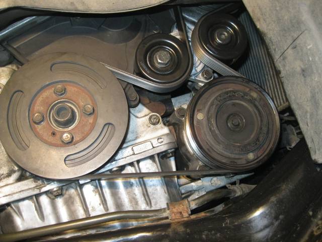

Mě tak napadlo,že když se dělaly rozvody,tak se vyměnily všechny kladky na rozvodovém řemeni a vodní pumpa,rozvodový řemen a klínový řemen,který pohání alternátor,ALE nejsou měněny napínací a vodící kladka právě klínového řemenu.Takže jsou ještě původní(143000km).Nemohlo by to být tím????Dalo by se to nějak odzkoušet?Nebo by jste poradily preventivně vyměnit?Koukal jsem na ceny a vodící kladka cca +- 500,-Kč a napínací kladka cca +- 1500,-Kč,což není až tak velká hrůza.

Já v přibližně stejných km musel vyměnit ten napínák plochýho řemene, nebyl schopen řemen dotáhnout a ten vibroval a byl to dost nepříjemný zvuk, mrkni se na něj vpravo sundej ten kryt v blatníku a natoč to, řemen by měl plynule chodit přes kladky, dokonce se dá s tím napínákem hnout s nějakým klíčem nepamatuju se přesně jakým, pokud to opatrně při běhu dotáhneš ručně a přestane to jsi doma...
Re: Hlučnost motoru při určitých otáčkách
Díky za nápad.Já se taky spolíhám,že to bude tím.Stejně jsem nakonec neodolal a koupil jsem tu hladkou kladku a ten napínák příslušenství(alternátoru....viz.foto) a před malou chvilkou jsem to oboje vyměnil.Na tom napínáku asi něco bude,protože když jsem sundával ten drážkový řemen,tak jsem nasadil 17-ku očko,abych povolil napnutí řemenu a šlo to docela lehko.Tudíš asi ten řemen nebyl ůplně perfektně napnutý.Když jsem ale napínací kladku vyměnil a dával tam zpět řemen,tak jsem měl co dělat,abych ho tam zpátky dal ,jakou to má napínací sílu.
