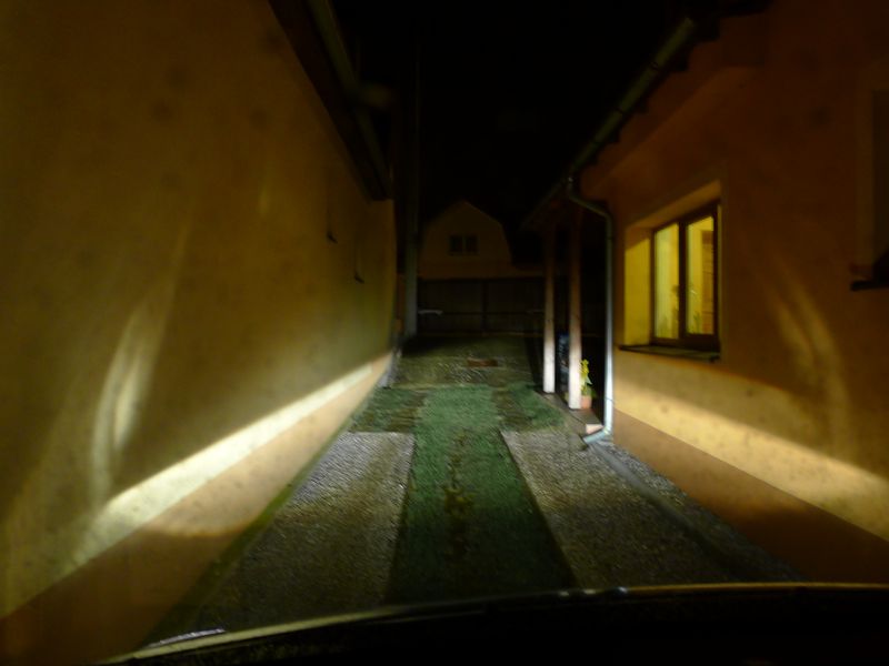

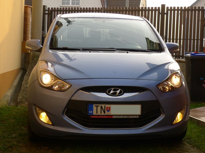

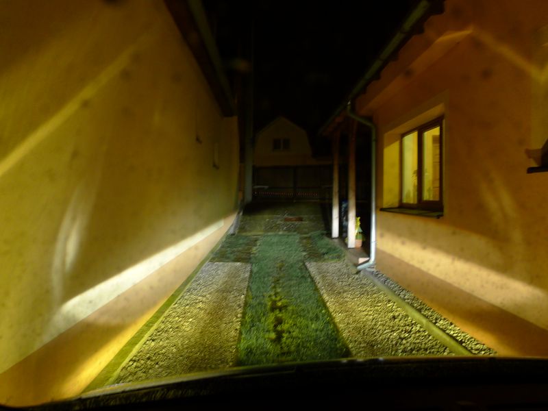

Vymenil som halógeny v hmlovkách za žlté Nokya Hyper Yellow 2700K. V servise ma strašili hodinovou prácou, tak som to spravil po svojom za 15 minút. Trochu to svieti žlto, no. Neviem či to bude pri tých 27W poznať na viac ako 2 metre, ale je to stylish.

Pamatuju ještě mlhovky, co byly přímo žluté (žluté sklo) a jízda v mlze s těmito světlomety byla příjemná, určitě míň namáhá oči než klasické bílé.... Také pamatuju i žluté žárovky do hlavních světlometů tuším asymetrická žárovka 40/45W která měla žluté sklo...... takže žluté světlo není tak špatné......
Ale těch 27W co cpe HYU do mlhovek je výsměch.... omrkni výkonější žárovku... např. do Santy, který má taky ten 27W zázrak se dají dát žárovky o výkonu 27W (origo a nesvítí to) 37W a 50W do Santy se jedná o žárovky myslím HB3 nebo HB4 s paticí PGJ13 ale u halogenů jsem žlutou žárovku neviděl...
Re: Žlté hmlovky
Ve starých mlhovkách byla žárovka H1 s 55W výkonu a tady je 27W bludička. Tak čemu se divíme. Dokud tam nepůjde dát něco silnějšího, tak mlhovky máme jen na parádu. Je jedno, jestli je to žluté, nebo bílé, i když ta žlutá vůbec špatná nebyla.
