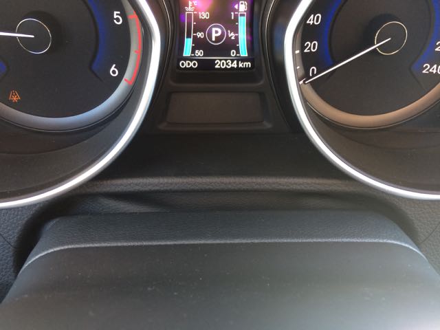

Tak hosi ... auto hotove
Napravili mi aj ten stredovy tunel, pripajam foto
Takze ked sa chce tak to ide...

Kdybych mel byt puntickar tak porad je mirne nakloneny doleva, ale hlavne co ten pomackany material co zakryva tu skviru mezi volantem a palubovkou, sice to mam mirne nakrivo ale za to ho mam pekne rovne, takze dle myho ti to tam jen nejak vyhnuli a proto vznikla takova "vlnovka"

ten material je kozenka ktora tam bola aj predtym. je ju vidno podla toho ako je vytiahnuty volant.t0x!n píše:Kdybych mel byt puntickar tak porad je mirne nakloneny doleva, ale hlavne co ten pomackany material co zakryva tu skviru mezi volantem a palubovkou, sice to mam mirne nakrivo ale za to ho mam pekne rovne, takze dle myho ti to tam jen nejak vyhnuli a proto vznikla takova "vlnovka"
je to makky material.
vytiahni si volant a uvidis ako to tam mas ty.

Vim, ze to je jakoby kozenka a tahal jsem s volantem ted naposled kdyz jsem porovnaval tu tvou mezeru, proto vim, ze ji mam "narovnanou" nikde neni zmakcnuta ani pri maximalnim vytazeni volantu jak ted u tebe
Spis se divim, ze si nekdo v i30 taha volant k sobe, sam nejsem nejakej obr (178cm) a mam volant zatlacenej na max. do palubovky a v maximalni vysi ve vertikalni poloze a prijde mi rizeni uplne normalni
Nemohl bych jezdit s volantem jak v traktoru

pointa preco mi vadilo ze bol stredovy tunel nakrivo bolo ze packy boli o cca 2,5-3cm posunute od normalnej osi.
lava (svetla) bola nizsie ako prava (stierace).
a hlavne mal som stale pocit ze volant je nakrivo kedze ten stredovy tunel som videl zhora... moja vyska.
