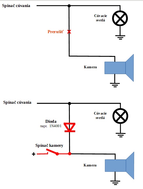

Simon_Sez píše:ahoj,
netušíte náhodou někdo, zda je možné, zda nějaký borec umí naprogramovat spuštění parkovacá kamery i na zmáčknutí nějakého tlačítka , například kolečka pravého?
Je mi o to, že bych rád spustil i kameru za jízdy pomocí tlačítka a né jen při zařazení zpátečky.
díky všem
na margo tvojej otazky, napada mi jedine, odpojit zdroj (napajanie) parkovacej kamery z miesta kde je zapojena (na spatecku, alebo svetla), zakupit si gombik na prazdne miesta ( ak tam mas prazdne miesta ) v lavej casti palubovky, pod vypinacom stretavackych a parkovacich svetiel... a napojit to na ten vypinac... ten vypinac zasa napojit nejak do poistkovej skrinky...
problem je, ze netusim ako sa napaja nieco do poistkovej skrinky... ja som si uz tiez takymto sposom chcel namontovat ine elektricke zariadenia... ( z poistkovej skrinky a volne poistkovej pozicie k vypinacu a odtamadial k zdroju )... ale netusim ako na to...
ale myslim ze ked zozenies vypinac z hyundaiu, tak ti to spravi nejaky priemerny elektrikar v beznom neautorizovanom service... resp v autorizovanom asi tiez len za aku cenu

Tak potom at si vytahne kabel z kamery a da si to pres vypinac. Kabel vede na zpateckove svetlo.

Parkovací kamera funguje tak, že její napájení je připojené k "napájení" zpátečkových světel.
V případě že se zařadí zpátečka, začne se napájet i kamera. Display ve zpětném zrcátku má kontrolu vstupního signálu. Jakmile mu začne kamera posílat obraz, display se aktivuje a zobrazí obraz.
V případě, že chceš aktivovat kameru ručně, musíš ji napájet ručně. Tzn. odpojit napájení kamery od zpátečkových světel a přes tlačítko ji připojit nejlíp na nějaký kablík napájení z pojistkové skříňky. Dají se koupit konektory, které nacvakneš na zaizolovaný kabel aniž by jsi ho musel složitě napojovat.
Nedá se to udělat paralelně s původním řešením, protože jakmile by jsi zmáčknul tlačítko, tak by se ti sice aktivovala kamera ale taky rozsvítila brzdová světla. Samozřejmě i to se dá vyřešit, ale už by to bylo kapku složitější. Osobně si myslím, že při každém couvání zapínat kameru ručně člověka poměrně rychle omrzí.
