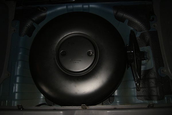

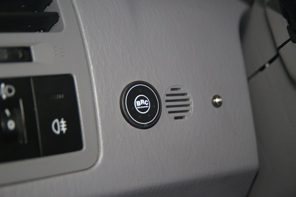

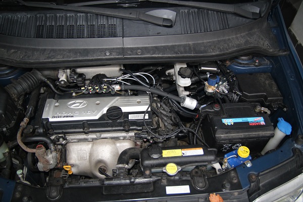

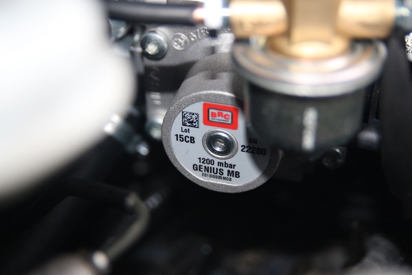

Tak jsem dneska byl objednat do Matrixe LPG. Bude to BRC s přímazem a nádrží v kufru, průměr 63cm a výška 22cm, 51 litrů objem. V ceně je i zápis do TP. Cena je 31 tisíc. Tak uvidíme, zkušenosti napíšu. 8-[
Škoda 100 (1994-1999)
Zbyněk Hanáček
Příspěvky: 283
Registrován: 11 úno 2011, 17:41
Bydliště: Džungľa
Re: Matrix 1,6 na LPG ?
Příspěvek od Zbyněk Hanáček »
Mám namontováno :D/Systém BRC. Nádrž 63 průměr, 22 výška. Přímaz. Zatím jsem najel asi 100 Km, tak na spotřebu a zkušenosti je ještě brzo. Zatím to jede stejně jako na benzín. Přikládám pár foteček.

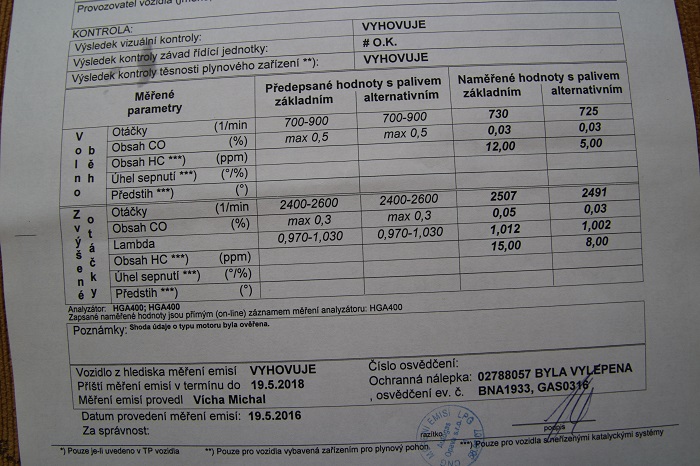

Po půlročním provozu od namontování LPG do čmadikola a ujetí 13000 Km jsem šel na měření emisí LPG-benzin před STK. S výsledkem spokojenost. Jezdím na Polské palivo, kvalita stejná, nevidím v tom rozdíl. Přikládám fotečku dokladu o měření. A jedééém za momentálních 9Kč za litr plynu dále :D/
