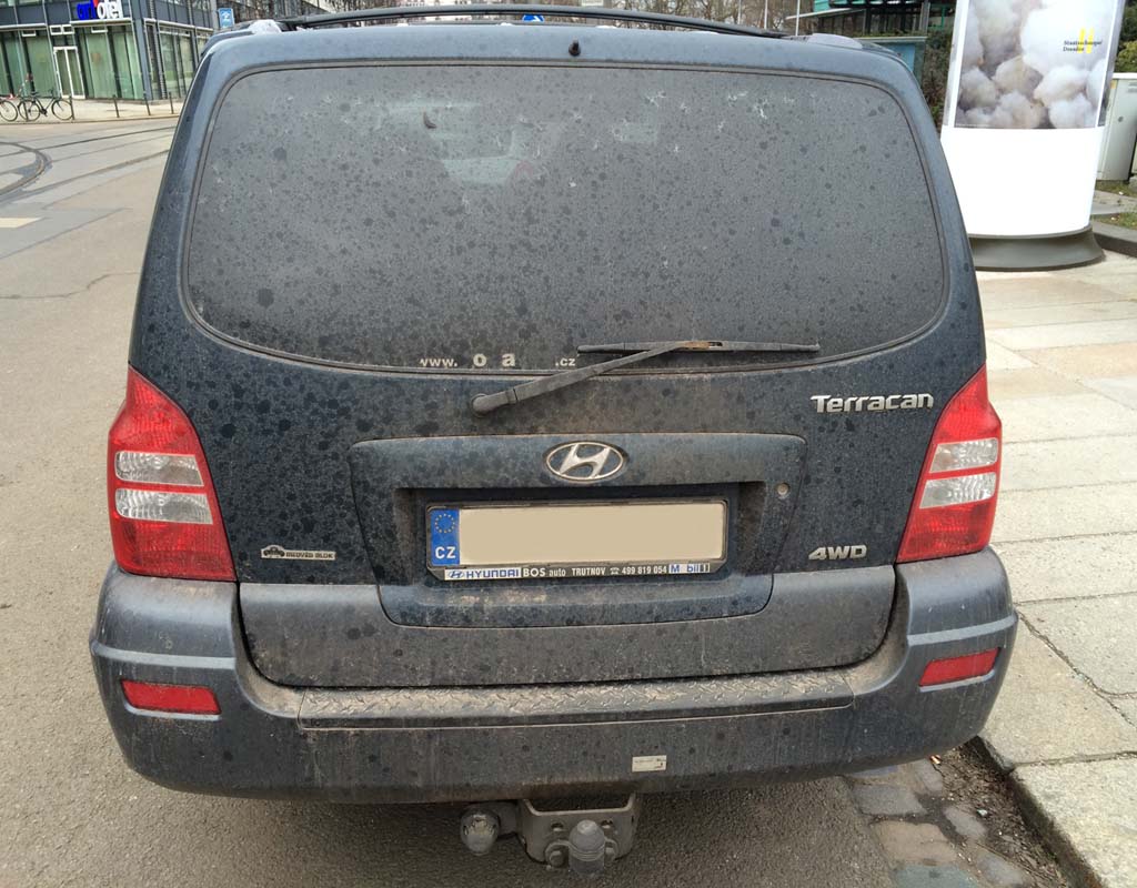

zdravím, jel jsem asi 200km po dálnici cca 140 km/h a po zastavení jsem si všimnul na zadních dvěřich fleků :-( asi nafta mi to tak připadá, setkal jste se někdo s tím taky ?

pozri si spodok auta,ci nieje od nafty.Ak ano mas problem,stalo sa mi to raz pr ceste po Anglicku a nakoniec mi striekala nafta zo vstrekovaca(bol niekde prasknuty) musel som ho vymenit. Mozno mas len povolenu niekde trubku,ci prepadove hadicky,treba to dobre pozriet spolu s nastartovanym motorom,ci niekde nestrieka.

díky, podívám se
