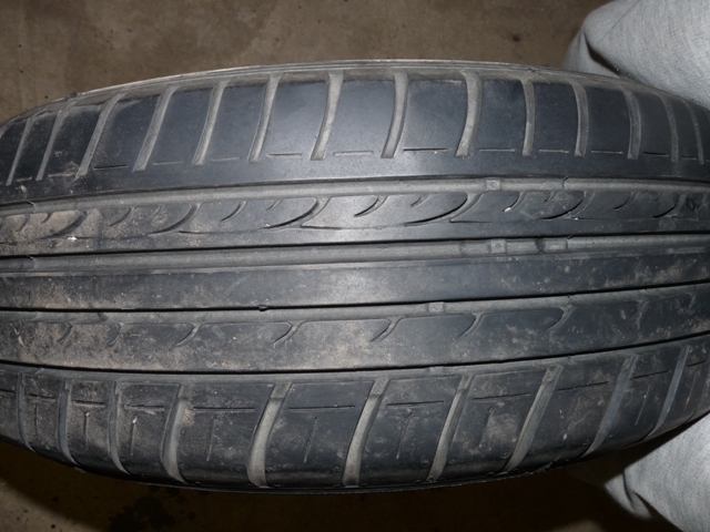

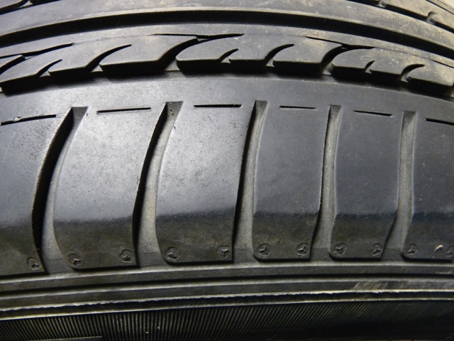

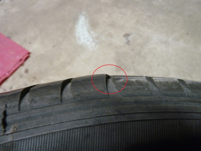

Este je u tych gum jeden problem a to ze su nie len ze zjazdene na vnutornej strane a este na tom zjadenom profile su schody, vid obrazok, opakujuce sa kazdy 3-4 zub na okraji pneu.

Take opotrebovanie moze byt od chybneho tlmiča alebo "prebrzdená pneu", no s ABSkom by sa to uz nemalo tak drasticky stávať..

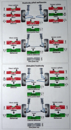

Re: Geometria zadnej napravy - priklon

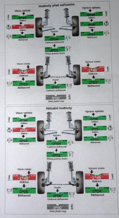

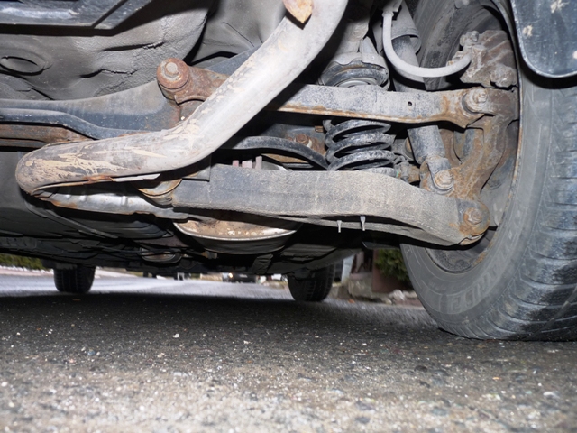

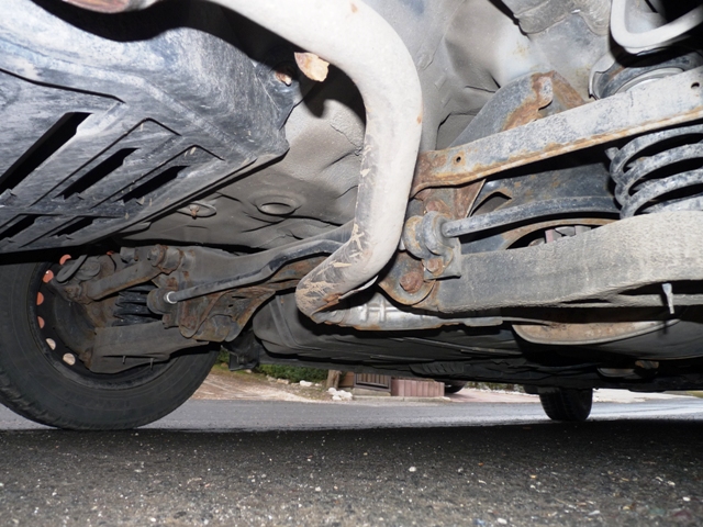

Tu je scan z geometrie a foto zadnej napravy. Co poviete na tie hodnoty?
- P1060695.JPG (253.97 KiB) Zobrazeno 8416 x
- P1060686.JPG (250.33 KiB) Zobrazeno 8416 x
- Geometria naprav 11/2014
- geometria 11-2014.png (217.37 KiB) Zobrazeno 8416 x
- Geometria naprav 4/2013
- geometria 4-2013.png (222.42 KiB) Zobrazeno 8416 x
Dnes som daval dopucu letne kolesa a tiez som si vsimol opotrebenie na vnutornej strane ako mas ty, len bez tych schodov. Mam ale jednu blbu otazku, nemozu mat rozdielne rozmery pneumatik a diskov vplyv na geometriu ?
Lebo zimne mam 195/65 R15 na original plechacoch a tie sa deru rovnomerne. Letne mam 215/45 na diskoch 7Jx17 ET 45. Nemoze sa stat ze ak dam nastavit geometriu na letne tak bude potom drat zimne ?
Bol som na testoch tlmicov, no mali problem s masinou. Zmerali iba jednu stranu. Povedali mi, ze tlmice su OK. Este pojdem za znamym, ze prezrieme poriadne podvozok.
Tiez som dnes tak narychlo pozeral zimne (este som neprehadzoval) a tie vyzeraju byt v poriadku. Takze mne tiez zerie letne. I ked je pravda, ze na letnych nabehame viac km. sirka disku, et kolesa, velkost kolesa nema vplyv na geometriu...
