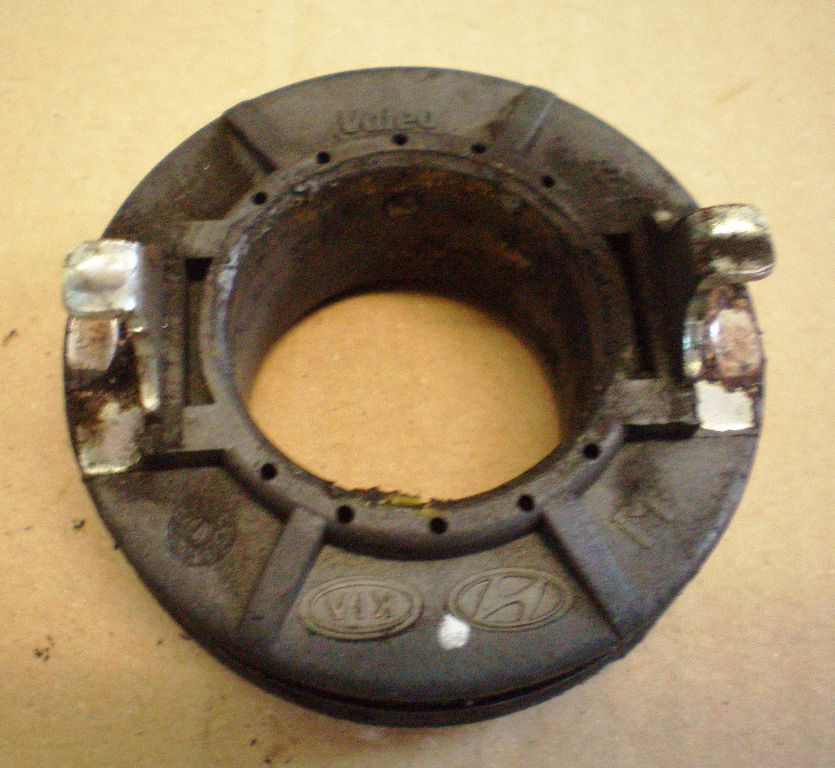

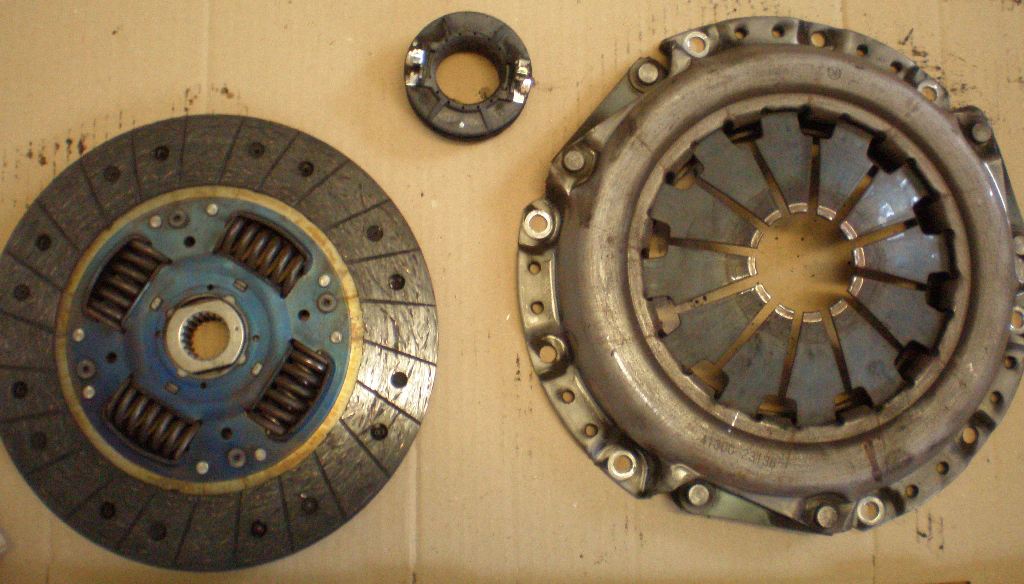

KIA SOUL , r.v. 2009, 64000 km , kompletná výmena spojky / vylágrované spojk. ložisko VALEO
/ lamela a pritlačný tanier relatívne v poriadku , ale dokedy ...
- stará spojka (9).JPG (103.21 KiB) Zobrazeno 16977 x
- stará spojka (8).JPG (106.41 KiB) Zobrazeno 16977 x
