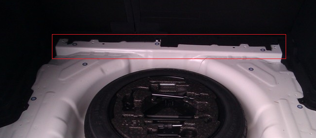

Tak jsem se taky pustil do kuteni, ale pomerne brzo jsem narazil. Nedari se mi odmontovat cast, ktera je podel sedacek, poradite mi nejaky trik jak se dostat ke sroubum co to drzi?
Diky
Diky

Myslim tu cast, ktera byla v mistech cerveneho obdelniku. Prijde mi, ze je nutne odendat tu horni ("plnysovou") cast, aby se clovek dostal ke sroubum co drzi ten plast. Zkousel jsem za to brat uz i silnejc, ale porad nic.. nerad bych neco urval.
Diky
Diky

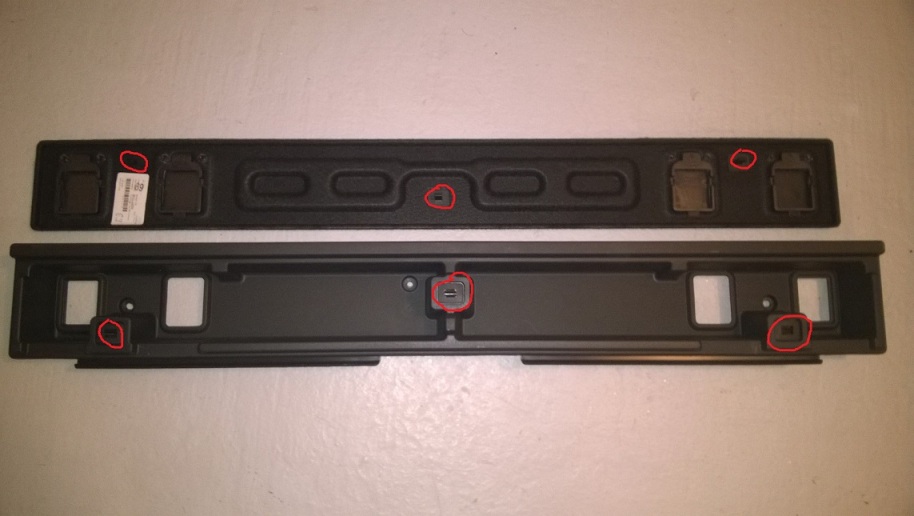

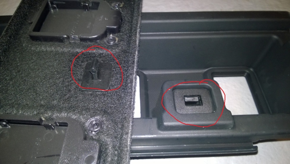

Uz som si nepamatal, ako som to robil a chvilu mi trvalo, pokial som nasiel ten plast v pivnici.kruhlar píše:Myslim tu cast, ktera byla v mistech cerveneho obdelniku. Prijde mi, ze je nutne odendat tu horni ("plnysovou") cast, aby se clovek dostal ke sroubum co drzi ten plast. Zkousel jsem za to brat uz i silnejc, ale porad nic.. nerad bych neco urval.
Diky
Vrch drzi na 3 miestach, treba to vypacit, idealne velkym plochym sroubovakom.
Zacni na kraji, potom druhy kraj a nakoniec stred. Stred uz pojde rukou, ale pridrz si spodny plast, aby si to nevytrhol.
Spodna cast drzi na 3 srouboch. Na obrazkoch to vidno.
