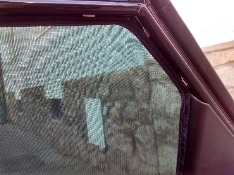

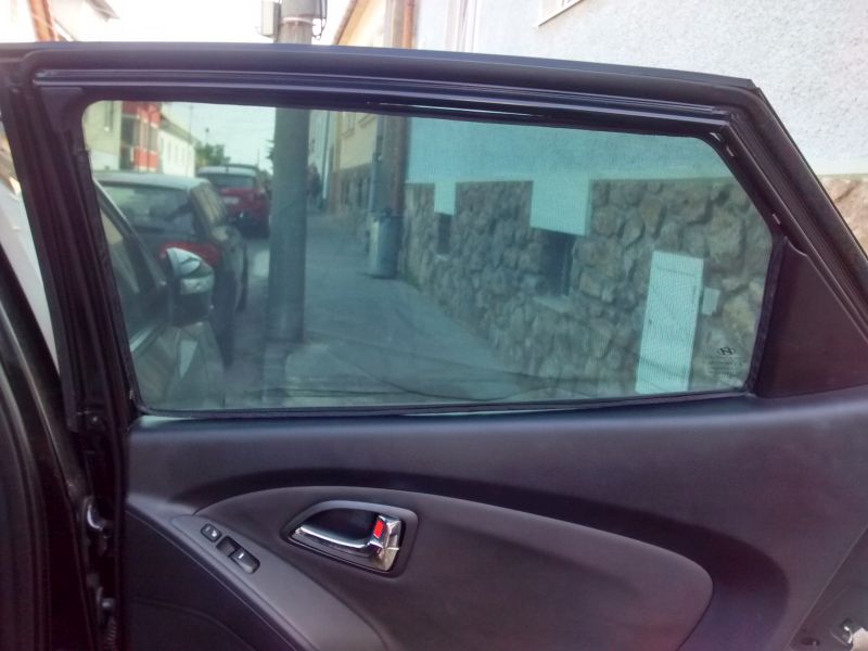

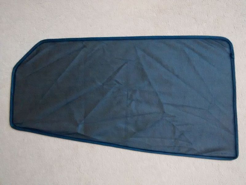

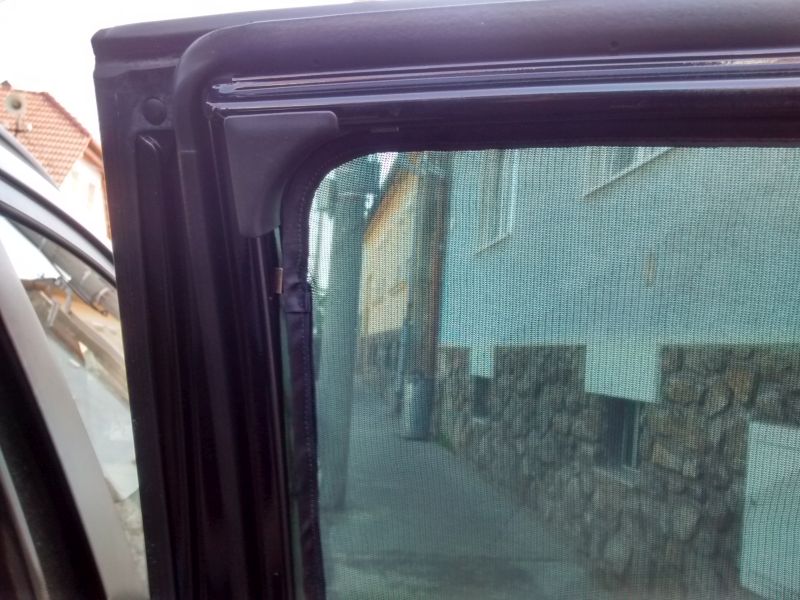

Ahojte,
hladal som slnecne clony na bocne okna, ale nemilo ma prekvapila cena - nasiel som na zahranicnych strankach od 30 - 100 EUR, co sa mi zdalo trochu premrstene. Tak som hladal dostupnejsiu moznost a nasiel som na inom fore (mazdaklubu) prispevok, kde si uzivatel "jozephko" spravil vlasnte clony za zlomok ceny tych v obchodoch.
Nechal som sa inspirovat a kupil som clonu na zadne okno za 1,82 EUR, objednal magnety (z cinskeho eshopu) a pustili sme sa do vyroby.
Z povodnej clony sme vyrezali podla sablony rozmer zadneho okna, moja sikovna manzelka vystrihnutu sietku obsila pruzkom, a vlozil som po obvode tenky pruzinovy drot, ktory bol na povodnej clone. Naklady na jednu clonu su cca 3 EURa (clona, magnety a sikmy pruzok z galanterky) a funkcnost je rovnaka ako pri tych drahych. Vyrobca sietky uvadza, ze zadrzi 70% slnecnych lucov.
Kedze to je prototyp, samotna sietka nie je az tak velmi nasponovana, ale vyhladu to nebrani. Pri druhej to bude hadam lepsie.
V prilohe posielam fotky pre inspiraciu.
Prajem pekne slnecne dni.

Na povodnej stranke odkial som odpozeral tento napad autor udaval:
"- "testované" do rýchlosti 140 km/h pri úplne otvorených zadných oknách
- Pri testoch som úplne otvoril zadné okná a jedna z clona uletela až pri rýchlosti 155 km/h."
Ale v skutocnosti sa mi pri plne otvorenom okne stalo uz aj pri 50 km/h, ze sa clona uvolnila. Aj ked sa uvolnila, neodtrhla sa uplne a keby aj, padne smerom dovnutra.
Problem je asi v tom, ze magnety nie su po celom obvode ramu - na ix35 su na zadnych aj prednych dverach v zuzenej casti plastove oblozenia.
Magnety som pouzil 5x10x2 mm, jedna magnetka by mala udrzat 1kg. Mam aj silnejsie magnetky (rozmer 10x20x2 mm), ale tie som neskusal - vyhovuje mi to tak ako to je.
Ale clony mam kvoli dietatu a aj tak pri nom nikdy neotvaram okna uplne. Ked aj otvorim okno cca do polovice, clony drzia spolahlivo. A ked idem mimo mesto, zatvaram aj tak vsetky okna kvoli hluku.
Este som si spravil slnecne clony na bocne okna vystrihnute z ALU slnecnej clony urecenej na predne sklo. Tie tiez drzia na spolocnych magnetoch ktore mam pre sietkovu slnecnu clonu, tak na zadnych oknach ich pri odparkovani nacapim na sklo bez toho aby som daval sietky dole. Alu clony som si spravil aj na predne bocne skla.
