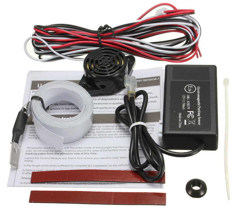

Včera som objednal na Aliexpresse elektromagnetický parkovací senzor. Jasné, mám vzadu kameru a teda niekto by mohol povedať, že je to zbytočné, ALE žena za volantom je kúzelník, špinavá kamera pri nepriaznivom počasí tiež moc nepomôže, no a majster tesár sa tiež niekedy utne, tak prečo nie? :P
http://www.aliexpress.com/item/Easy-Ins ... 52320.html
Som veľmi zvedavý ako to bude fungovať. Je mi jasné, že pri tomto systéme nebudem vedieť z ktorej strany presne prichádza nebezpečenstvo, pretože snímací pás je nalepený na nárazník v jedenom kuse zo strany na stranu, ale problém v tom nevidím. Toto riešenie sa mi veľmi páči. Hlavne to, že netreba vŕtať diery do nárazníka.
Už mi len zostáva niekde naštudovať ako sa demontuje zadný nárazník. :wink:

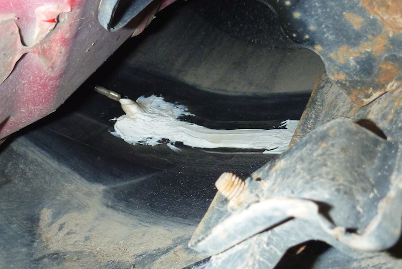

UPDATE: Dneska som nainštaloval parkovací senzor a funguje to! :D Trvalo mi to cca 4 hodiny. Trochu som sa zasekol na demontáži nárazníka. Ak bude niekto chcieť popíšem ako to prebiehalo. Fotky som nerobil. To by to celé trvalo podstatne dlhšie. :P Zajtra urobím video, aby ste mali predstavu ako to funguje.
Pre ilustráciu.
1. demontoval som ľavú stenu batožinového priestoru, pretože som si naštudoval, že práve tadial vedie zväzok káblov k spiatočkovým svetlám.
2. zhodil som krytku na výmenu žiaroviek na piatych dverách, aby som sa pozrel akú farbu má kábel spiatočkového svetla. Je to modrý kábel vo zväzku. Multimetrom som preveril, či je to naozaj on aj na mieste, kde som plánoval napojiť parkovací senzor.
3. demontoval som zadné zásterky
4. ďalej som demontoval zadné svetlá. (Sú pod nimi šroby nárazníka.)
5. následne všetky šróby (aj plastové) čo držia nárazník
6. demontoval som nárazník, ktorý som následne umyl a odmastil na mieste, kde som naplánoval nalepiť senzor (metalický pásik)
7. nalepil som metalický pásik (samozrejme som sa pomýlil a nalepil som ho konektorom na opačnú stranu :P )
8. na celý pásik som naniesol 1 mm vrstvu Mamuta, na konektor viac (ochrana musí byť)
9. demontoval som aj pravú stenu, pretože som musel elektroniku senzora osadiť neplánovane na pravú stranu
10. upravil som si káble na správnu dĺžku a pripájkoval som + napájanie senzora na modrý káblik spiatočkových svetiel a - na kostru. Prilepil som sirénu na vhodné miesto a zapojil káble do elektroniky senzora.
11. všetko som zložil do pôvodného stavu
12. HOTOVO

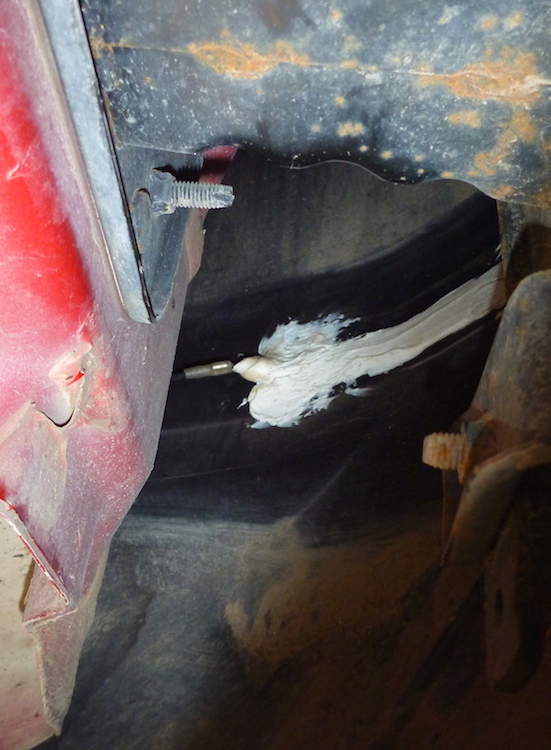

Pridávam ešte jedno video a zopár fotiek z vnútra nárazníka v pravom rohu. Je tam vidieť kúsok "zamamutovaného" metalického pásu a konektor. https://youtu.be/HFaWE2WPW04
