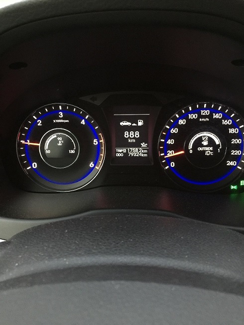

Ahoj,
Chtel bych se zeptat na jednu vec, dneska se mi rozsvitila kontrolka varovani hladiny motoroveho oleje, hned jsem doplnil asi 0.5L oleje a podival jsem na tu tycku, hladina se pak zvedla nad hornim otvorem neboli FULL a podle navodu az s autem pojedu cca 50 - 100 km, by se mela kontrolka zhasnout, ale pote jsem najezdil cca 600km a kontrolka porad sviti, pak jsem nechal auto vypnuto asi hodinu a pul, kdyz jsem ho nastartoval, tak teplota motoru hned vyskocilo na cca 85 stupnu a kontrolka porad sviti, nevite v cem muze byt problem?
Auto jezdi normalne, po hodine kdyz stal v klidu, podival jsem se znovu na hladinu oleje, je porad nad F, coz je to divne, protoze 0.5L oleje urcite nezvedne hladinu na max, ocekaval bych spis tak do poloviny.
Vyfotil jsem palubni desku. Prosim o radu co s tim.

Na CRDickach ta cidla sem tam odesla a v zaruce se menila, takze mozna si ted doplnenim oleje neumyslne neudelal uplne moc dobre. Jeho vymena neni narocna. Zajed do servisu.
