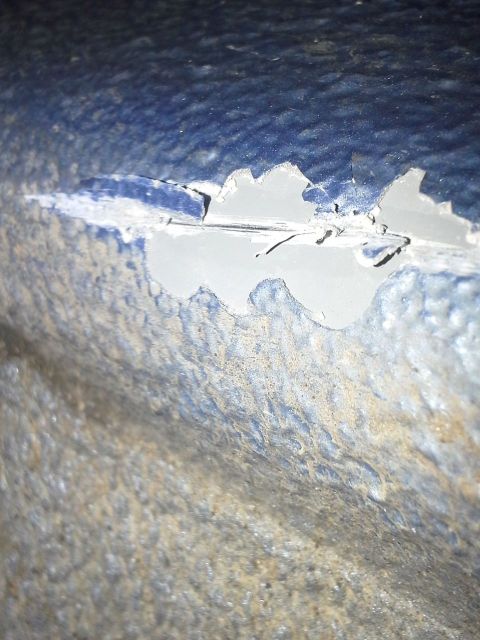

Dnes se mi podařilo trochu poškodit nástřik prahu ze spodu.Není to moc,ale je tam asi 3-5cm prasklý a odchlíplý ten ochranný nástřik.poraďte mi jak to poopravit aby se tam nedostala voda+sůl.Nechci s tím jít do servisu (už to slyším....to se musí přestříkat 1/2 auta).Dík všem za nějakou radu.

Da sa kupit ochrana podvozkov v spreji. Na fotke to vyzera ze ryha je az v plechu, tam by som to osetril aj zakladnou a na to by som nastriekal tu bitumenovu ochranu.

Ne na první pohled to není až na plech.Je tam barva+nějaké BODY+asi plastickej nástřik.Jinak díky za radu.
