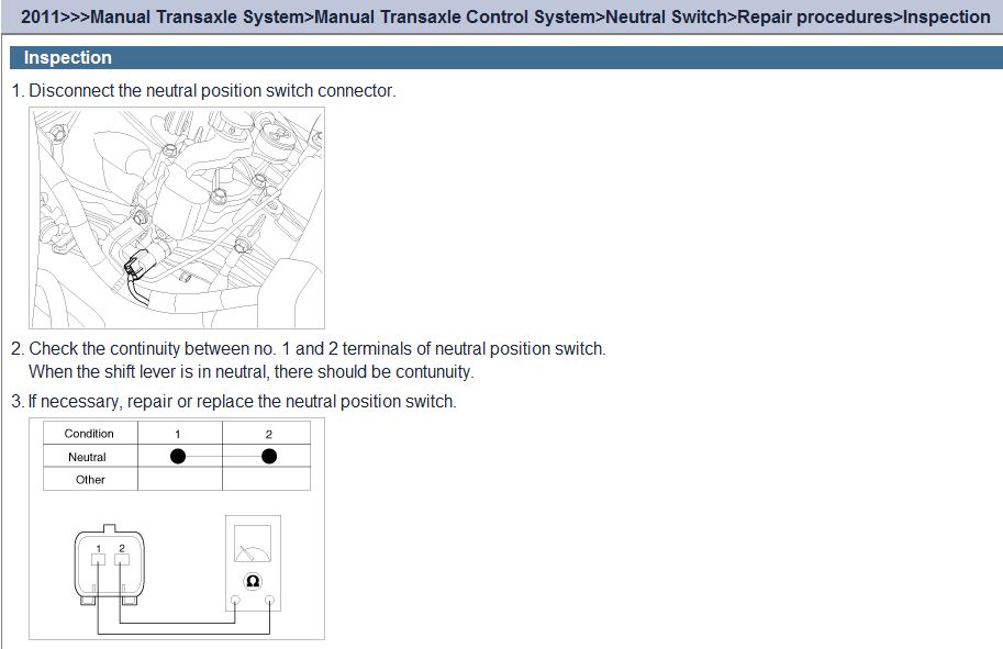

Příspěvky: 11820
Re: Palubní počítač - ukazatel řazení
Která generace i30 to má být nevíme, v podpisu auto nemá. U první generace FD to vypnout nejde a bude to senzor viz obrázek, u druhé generace GD to jde vypnout v nastavení palubního počítače.

Tak nam prozrad jake mas auto :-) ja bych ho zkontroloval, ale treba to neni ani ono :-)
si myslim ze ten sensor nebude jen pro to aby ukazoval jak mas radit
http://www.autohex.net/dtc-help/hyundai ... 554/P0820/

nevim jak presne vypada, nevidel jsem ho mimo obrazek, ale nemohlo by to byt toto?
http://www.ebay.com/itm/Schalter-fur-Ru ... Swf-VWXCkE
