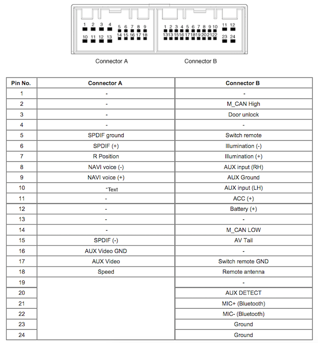

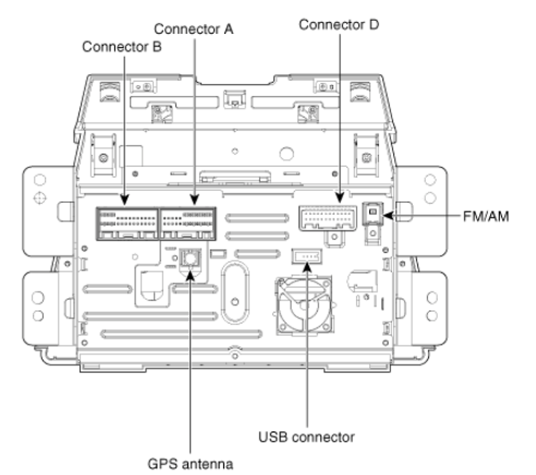

Čaute páni. Potom ako mi manželka pri parkovaní obila predný nárazník, ktorý bol asi 2 mesiace krásne nanovo nastriekaný potom ako mi do neho nacúval sused (skoro som zaplakal), rozhodol som sa že nainštalujem na predný nárazník kameru. Predstava je taká, že ju napojím na aux video vstup originál navigacie a budem ju zapínať vypínačom umiestneným niekde na palubovke (resp. možno na stredovom panely kde je auto hold, ak budem mať toľko chute). Prečo vlaste o tom píšem? Nie som si istý čo všetko bude treba zapojiť. Ak sa tu nájde nejaký frajer čo bude schopný mi reálne pomôcť, veľmi to uvítam.
V podstate neviem čo všetko treba zapojiť, aby po privedení napájania na kameru sa na obrazovke NAVI jednotky zobrazil obraz z kamery. Prikladám aj zopár obrázkov zo servisného manuálu.

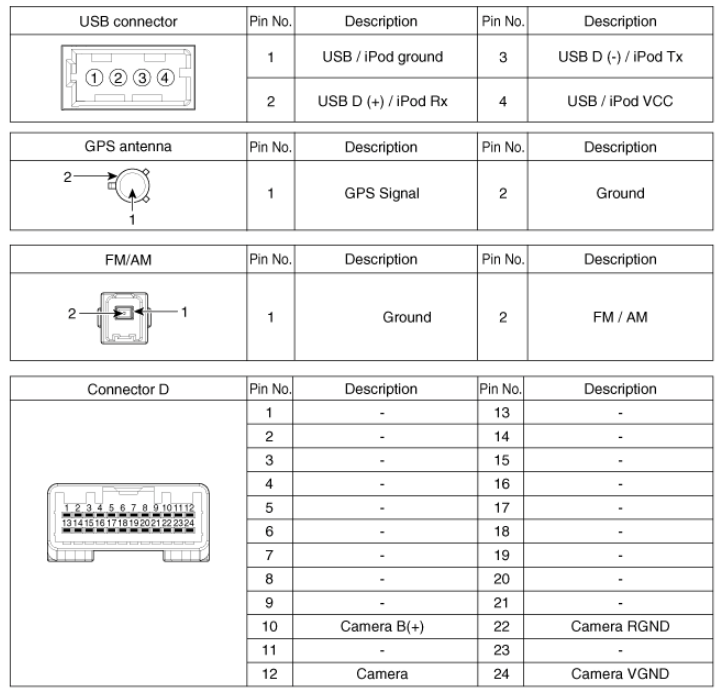

UPDATE: Pozerám na konektor "D" a vidím tam zapojené 4 piny.
pin 10 (camera B+) - napájanie kamery
pin 12 (camera) signál kamery
pin 24 (VGND) zem kamery
pin 22 (RGND) čo je toto???
Celé mi to pripadá, akoby kamera bola napájaná z navigácie. Chcelo by to naozaj vysvetlenie ako to funguje.
Re: Zapojenie kamery do orig. navigácie
Tipoval bych to na zem napájení.
Jinak jsem se koukal na zapojení a jsem z toho trochu mimo. Ty zde ukazuješ konektor, který je na navigaci a má přímo označení vstupu pro kameru. Ale já jsem podle obrázků dohledal, že signál leze do Parking guide systemu a od tud už po CANu do navigace. Což je úplný opak než co jsi znázornil ty. Takže popravdě sám nevím jak by to mělo být správně zapojený, jelikož jsem se už jednou setkal s trochu odlišným zapojením relátka pro zadní stěrač (které mi blblo) než jak bylo uvedeno v manuálu. Takže i samotný servisní manuál mi říkal něco jiného, což může být ten samý případ, ale těžko říct.
V manuálu jsem totiž ani nikde nenašel zapojení konektoru "D".

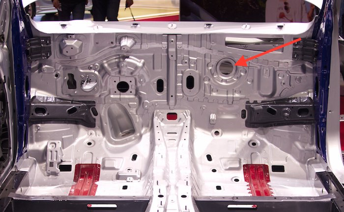

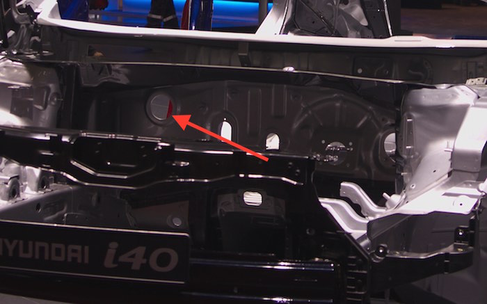

Pridávam obrázky karosérie. Bude treba niekadiaľ pretiahnuť káble od motora do interieru.
Na obrázkoch som šípkou označil podľa mňa najvhodnejšie miesto kadiaľ by mohli isť káble z kamery do interieru. Aj keď ideálne miesto by asi bolo niekde dole od podlahy.
- frame_back%2520view.jpg (85.67 KiB) Zobrazeno 5967 x
- frame_front%2520view.jpg (63.3 KiB) Zobrazeno 5967 x

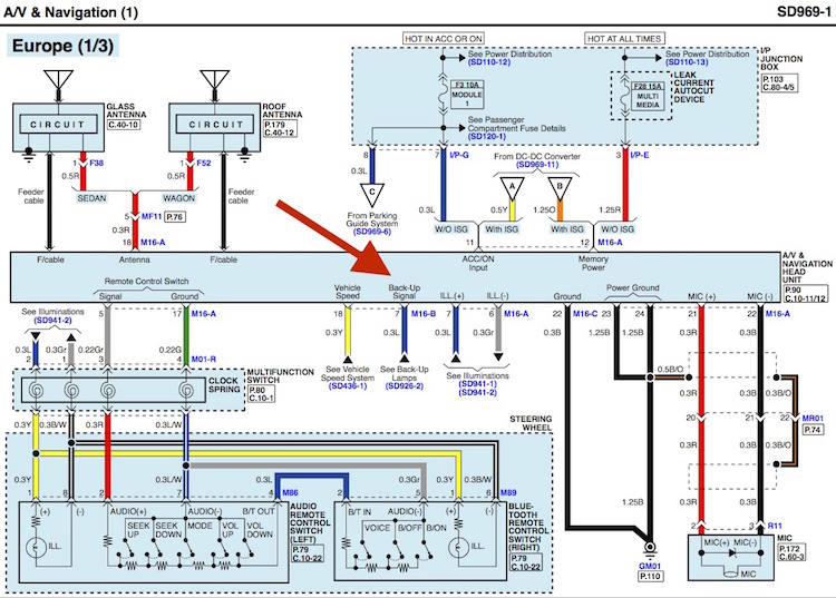

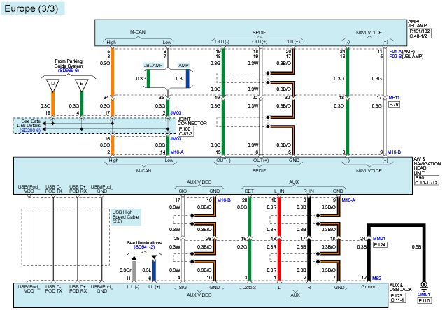

Ahoj,

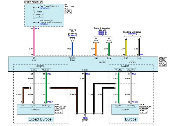

Tak jsem trochu studoval záležitost ohledně zadní kamery a došel jsem k následujícímu výsledku.
Jak jsem již psal, tak signál z kamery vede do jednotky „Parking guide system“ (PGS), kde probíhá zpracování signálu v závislosti na natočení volantu a přidání naváděcích čar do obrazu, které se pak zobrazí na displeji. Tato jednotka je aktivní pouze do rychlosti 30km/h, nepředpokládá se, že by někdo rychleji couval
PGS zajišťuje přivedení napájení do kamery, pokud je splněna podmínka v<30 km/h a když je zařazena zpátečka (R).
Dále stačí vyřešit, co aktivuje zobrazení videa na navigaci… Jestli jsem to dobře pochopil, tak tohle zajištuje právě zmíněná jednotka PGS. Buď stačí přivést video signál na vstup navigace a ona sama automaticky přepne zobrazení nebo dochází ke komunikaci po CAN lince (M/M-CAN: Multimedia CAN) a právě jednotka PGS aktivuje obraz na navigaci.
PGS jednotku lze zapnout signálem IGN2 power input (Above 9V(ON), Below 1V(OFF)) a ještě je zapotřebí simulovat zařazenou zpátečku. Bohužel informace o zařazené zpátečky probíhá taky po CANu, takže nějaké oblbnutí v tomto případě nepřipadá v úvahu.
Třeba by stačilo přivést do navigace nějaký video signál a rádio se automaticky přepne, ale tohle by chtělo vyzkoušet. Osobně si myslím, že se to aktivuje po CANu.
Dalším zjištění je, že ti co mají zadní kameru zobrazenou ve zpětném zrcátku, tak těm jde signál přímo z kamery do zrcátka. Ostatní co mají navigaci, tak to jde přes PGS. Takže varianta se zrcátkem by byla v tomto případě jednodušší.

Mňa by celkom zaujímalo napríklad k čomu slúži "R position" pin 7 na konektore A v NAVI. Keď to celé otestujem v praxy, prinesiem ďalšie info.
Dobrá otázka, zkusím zjistit od kud to vede a k čemu to přesně slouží.

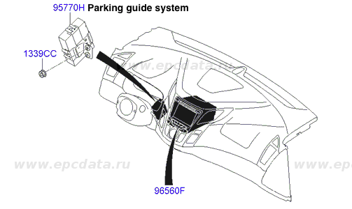

UPDATE: Prešiel som si schémy a umiestnenie parking guide systému (PGS). Naozaj to vyzerá tak, že je kamera najskôr zapojená do PGS a následne je video signál posunutý do NAVI. PGS je tiež prepojený s NAVI cez M-CAN a myslím si, že toto prepojenie slúži práve k prenosu údajov z volantu do NAVI. Volant bude určite prepojený s PGS cez C-CAN, ale to teraz nie je dôležité. Napadla ma ešte jedna vec viď priložená schéma. Modrý vodič "Back-Up Signal" označený šipkou. Je to vyššie spomenutý "R position" pin 7 z A konektora. V tomto prípade sa možno obraz z kamery v NAVI budí rozsvietením spiatočkových svetiel.
- camera 1.jpg (150.91 KiB) Zobrazeno 5891 x
- parking guide system.png (45.84 KiB) Zobrazeno 5891 x

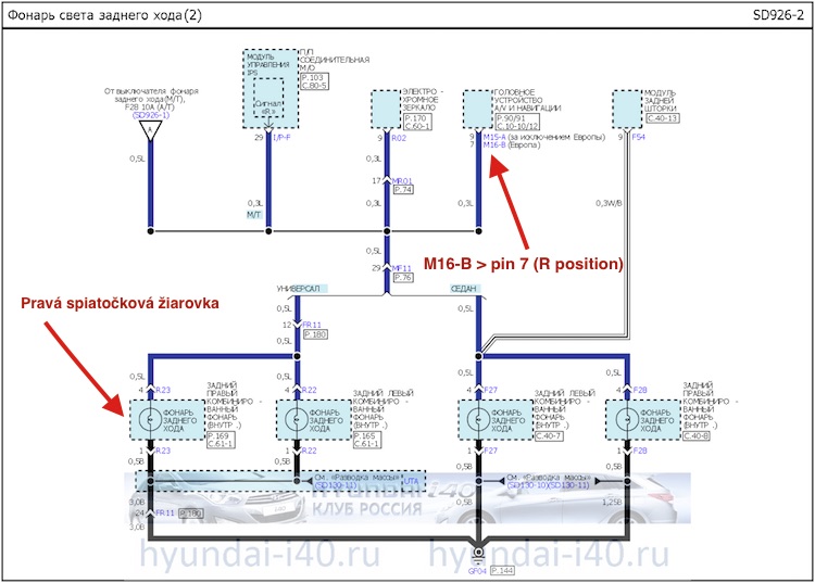

UPDATE: Našiel som ešte schému kde je vidieť že pin 7 (R position) je naozaj signál so spiatočkových svetieľ. Pravdepodobne tam namerám pri zaradenej spiatočke +12V. Ak by sa obraz z kamery zobrazil v NAVI po privedení +12V na pin 7 konektora A, bolo by to jednoduché.
- spiatočkové žiarovky.jpg (96.14 KiB) Zobrazeno 5889 x
Dostal jsem se ke studování zapojení až teď a došel jsem ke stejnému závěru.
Ano, máš pravdu. Navigace se opravdu dozví a pravděpodobně přepne kameru díky přítomnosti +12V ze zpátečky na pinu 7. Jestli tomu tak opravdu je, tak je celý problém vyřešen a troufnu si říct jednodušší než ze začátku vypadal. Alespoň jsem pochopil chování jednotky PGS, která mj. vkládá do obrazu zmiňované barevné čáry.
Teď už je krok vyzkoušet tuto teorii v praxi a jestli tomu opravdu tak je, tak si dovedu představit jednoduché zapojení, které přepne (aktivace řidičem) videosignál na přední kameru a při zařazení zpátečky přepne zpět na zadní a na opak. A možná i jednoduché vypnutí kamery při překročení nastavené rychlosti by neměl být problém. Osobně bych to řešil jedním mikročipem, popř. s video switchem abych eliminoval mechanické prvky (přepínač, relé apod.) - nic složitého.
