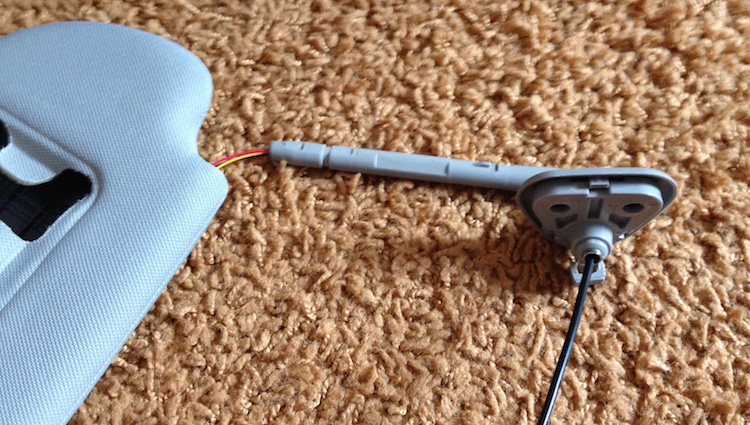

čaute páni. Chcem vás poprosiť o radu. Viete niekto poradiť ako rozobrať slnečnú clonu? Konkrétne potrebujem vytiahnuť tú časť, na ktorej sa clona otáča - viď obrázok. (aby nedošlo zbytočne k omylu, myslím vytiahnuť zo samotnej clony, nie odšróbovať clonu z karosérie) Dík :-k

UPDATE: Tak sa mi dnes podarilo konečne rozobrať clonu a zároveň pripraviť ju na ďalšiu prácu. Pridávam aj zopár fotiek (po úprave), ak by niekto potreboval. Pôvodne je na konci ramena ešte asi 2,5cm kúsok plastu s kontaktami na zapínanie stropného svetla nad clonou (odrezal som ho) a na druhej strane trčal kábel s konektorom. :P

Myslím, že nie je potrebné ďalej rozvýjať toto vlákno. Clonu som rozobral a tým je to vyriešené. Možno len zhrniem postup ako na to:
Rameno clony má krytku, pod ktorou sú dve skrutky. Krytka sa dá jednoducho vylúpnuť. Po odskrutkovaní skrutiek, clona nespadne na podlahu. V prednej časti smerom k čelnému sklu je malý kolík na ktorom bude držať. Stačí len z ľahka potiahnuť smerom dozadu/k sebe. :P Po uvolnení ramená bude treba ešte odpojiť konektor kábla čo vedie do dutiny ramena (kábel spínača stropného svetla). Ak bude niekto chcieť vytiahnuť zrkadlo clony, plast okolo zrkadla drží na clone na západkách. Na každej strane sú 2 okrem strany kde sa zasúva krytka zrkadla. Tam nie su žiadne. Nie je ťažké to vytiahnuť. Samotné rameno drží veľmi dobre. Dosť som sa natrápil, kým som ho vytiahol. Nie je to komplikované. Trápil som sa hlavne preto, že som nevedel ako to rozobrať a nechcel som to zničiť. Clona je celkom drahá. :P Treba dať rameno do polohy ako je na hornom obrázku, kde je clona ešte v aute a potom pohybmi (nie veľkými) zo strany na stranu a hlavne ťahom od clony, ho treba doslova vytrhnúť. Treba dávať pozor, aby niekto kto má viac sily rameno nezlomil. :wink: Netreba sa báť poškodenia káblov, tie z ramena nikam nevychádzajú a sú ukončene v ňom. Takže tak. Hotovo. :wink:
