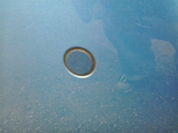

Do rána mi nejaký zlomyselný vandal popísal zadný parkovací senzor nejakým typom fixy, ktorej sa nemožem zbaviť - skúšal som na to technický benzín aj riedidlá c6000 c6006 s6001 s6006 a nejde to dole :/
Nevedeli by ste mi prosím poradiť čo na to ešte vyskúšať ?
Viz foto

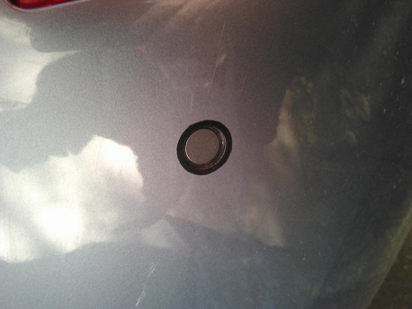

Fixy jsou vesměs lihovky, tak zkus líh. Ale je to jen tip.

lih nebo odstranovac graffiti. Zmetkovi usekat pracky.

nebo leštící pastu, třeba amglos a ten to sundá... ale pozor, je to velmi slušné abrazivo. takze zlehka

roztok IPA + destilka, zacal bych pomerem IPA / destilka = 1:4 pripadne pak zvysoval koncentraci IPA, tim to pujde urcite a lak se neposkodi, po tom polit vodou nebo necim aby nezustaly zbytky IPA na laku
jelikoz je sice IPA rozpoustedlo, ale ma citlivy chovani, tak to dolu pujde, zbavoval jsem se takhle i asfaltu, pryskyrice aj. hnusu z laku, pokud by si dosel do stadia neredenyho IPA, tak opatrne, neredena koncentrace vysusuje lak a muzou pak vznikat po case mikrotrhlinky, sice okem neviditelny, ale pro lak urcite ne moc dobry :wink:

Měl by to jít lihem.

súhlas, s Isopropylalkoholom som čistil aj zvyšky lepidla ... :)
