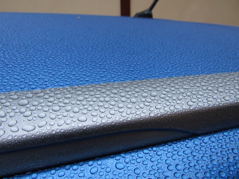

Ahoj, jelikož jsem auto koupil teď tak jsem ho nenechával voskovat ale až na to bude počasí nechám auto ušetřit u švagra který dělá detailing. Bez vody, bez škrábanců, jen čistota a karnaubský vosk v jednom. Auto je navíc chráněno minimálně do dalšího mytí před ošklivou zimou. Výsledek je famózní

Ahoj,
dnešní laky jsou vytvrzené z pece a netřeba se bát a nechávat je uležet, naopak je potřeba je začít co nejdříve chránit a vytvořit na laku štít, tyto laky jsou vodou ředitelné dvouvrstvé (víceméně jen aby to krylo...)
nový lak pokud si neřekneš ti automaticky v autosalonu navoskují (mají to povinně, je na to kolonka v garanční knížce), ovšem předpokládám že jen autošamponem s voskem...já je požádal, aby mi auto nevoskovali protože jsem si za 2500Kč koupil autokosmetiku Pikatec a to je nanotechnologie, nanesení byl očistec (3 lidi jsme na tom nechali ruce a při rozlešťování střechy jsem ji div nepromáčknul) bohužel se po měsíci ukázalo, že po něm není ani stopa a že bordel od samého začátku z toho šel umýt stejně blbě jako by na laku nic nebylo (poznáš podle toho jak se po dešti na autě dělají krupičky, když tam nic není tak to je rozlitý po ploše)...takže NEDOPORUČUJI! Nejhorší investice všech dob.
Další fáze byl osvědčený ,,Tvrdý vosk Sonax" píšou tvrdý ale je tekutý
za cca 200Kč, nenech se zmást, nanáší se snadno, voskování je radost...za půl hodiny, max za hodinu není co dělat...ovšem před nanesením jakýchkoliv ochranných vrstev je třeba auto pořádně umýt nejlépe 2x autošamponem ručně, mýt doporučuji NIKOLIV HOUBOU ALE TAKOVOU RUKAVICÍ Z MIKROVLÁKNA S KOKONAMA (nepoškrábe lak prachem který smýváš), poté je třeba auto usušit aby na něm nezůstali stopy vodního kamene po uschlých kapkách, dříve jsem používal jelenici (opět poškrábeš zbytky nečistot) ale dnes jsem chytřejší a tak mám sušící ručník Gyeon Q2M Soft Dryer 80x60cm sušící ručník, kterým lak nepoškřábeš a během chvíle pohodlně usušíš celé auto. Na rozleštění vosku poslouží chlupatá utěrka z mikrovlákna. Vydrží na cca 5 aut. Auto se hned snadněji omývalo. Autošampon používám Sonax bez vosku.
Na zimu jsem chtěl něco lepšího, tak jsem si koupil TVRDÝ VOSK Collinite Super Doublecoat Auto Wax 476s 250ml za cca 700Kč, je to syntetický vosk s přídavkem karnaubského vosku a měl by podle výrobce vydržet až 12 měsíců, mě bude stačit když vydrží půl roku a dám novou vrstvu...čistý přírodní karnaubský vosk vydrží do 3 měsíců, max půl roku...voskoval jsem i disky...na rozleštění je potřeba také chlupatá utěrka z mikrovlákna a teplota nanášení je minimálně +5°C. Vydrží taky asi na 5 aut. Myslím že u něho zůstanu, ale ještě uvidíme jak přežije zimu ale zatím se chová stále jako hned po nanesení
, krásné velké krupičky vody se na laku tvoří. Mám ho i na oknech a světlech a od 80km/h funguje stále jako tekuté stěrače.
a na čistění oken mám přípravek od Sonaxu s rozprašovačem...
jinak mimo jiné doporučuji u nového auta NECHAT VYSTŘÍKAT DUTINY A POŘÁDNĚ NASTŘÍKAT SPODEK KAROSERIE, PROTOŽE JE Z VÝROBY NEDOSTATEČNĚ CHRÁNĚN PROTI OTLUČENÍ KAMÍNKY A DUTINY JSOU VELMI ODFLÁKNUTÉ. (STAČÍ KDYŽ SE PODÍVÁŠ NAD PŘEDNÍM KOLEM NA KLOBOUKY UCHYCENÍ TLUMIČŮ V PODBĚHU A ŠÁHNEŠ SI NA VNITŘEK ZADNÍHO LEMU KDE KONČÍ PLASTOVÝ PODBĚH.)
