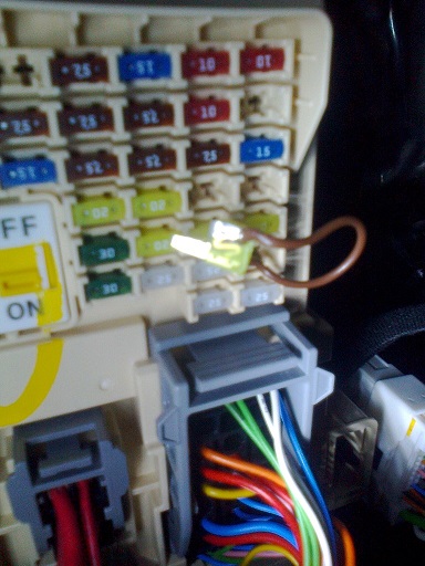

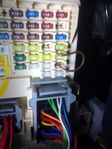

Stejný problém jsem řešil také. Po zkušenostech s ix35 jsem to vyřešil následovně: levá zásuvka v předu je jištěna samostatně pojistkou 20A, pravá společně s zásuvkou v kufru další pojistkou 20A. V pojistkové skříni vlevo pod volantem jsem propojil pojistku pro levou zásuvku s nevyužitým místem pro pojistku ve kterém se nachází trvalé napětí. Pojistku jsem upravil tak, že jsem její levý kontakt ohnul tak, aby nezapadal do držáku pojistky a k němu připojil vodič se stálým napětím. Ve výsledku mám tak v levé zásuvce trvale napětí s jištěním 20A. Levý kontakt pojistky se musí upravit z důvodu zamezení zavlečení trvalého napětí do upravované pojistky - jinak by i při vypnutém zapalování hrálo rádio a i další funkce by byly v činnosti.
Připojuji foto - foceno mobilem vetmě, proto horší kvalita. Když bude zájem, pořídím lepší.
Pokud se zásuvka používá jen k dobíjení drobných spotřebičů, nehrozí vybití akumulátoru.

Tak ještě foto.

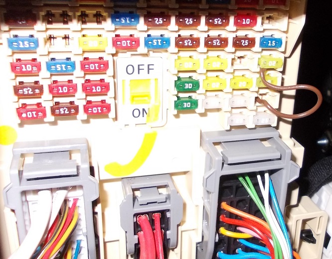

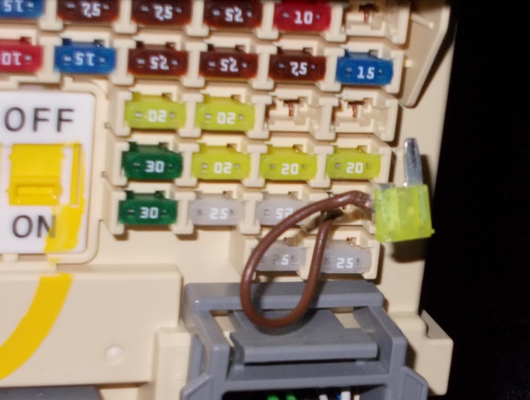

Dekuji, neco takoveho jsem si predstavoval, muzes sem prosim pridat schema nebo lepsi foto, nerad bych si to vyzkratoval

Tady je lepší foto. Upravenou pojitku je třeba zasunout do "power outlet" v poloze jak je na fotu, tj do pravého kontaktu. Úprava vyzkoušena, 3 hod. v kuse napájeno přenosné DVD a bez problému.
